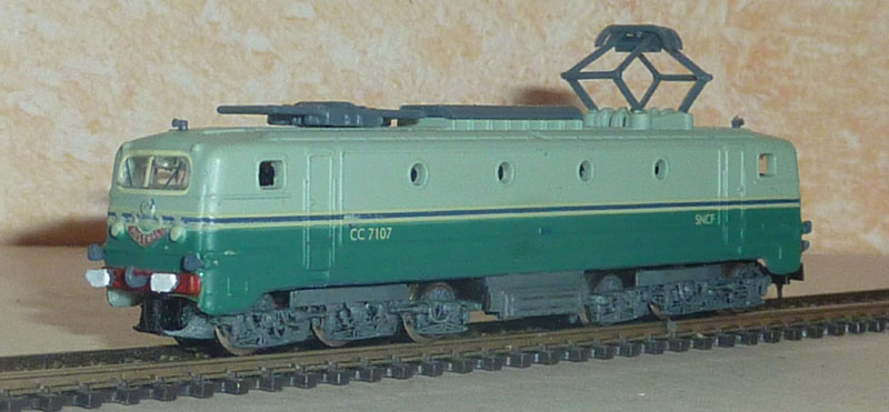

Message par Bourrac le Dim 31 Mar 2013 - 16:33
J'ai fait rentrer la bébête dans sa coquille :
CC 7107 SNCF en Z - Page 2 P1140012
CC 7107 SNCF en Z - Page 2 P1140013
Y a rien de trop...

Message par domi le Dim 31 Mar 2013 - 16:49
Good job. Wink Mais sans vouloir critiquer, il me semble que sur la photo ci-dessus la caisse est un peu décalée vers la gauche par rapport au chassis. Mais dans l'absolu c'est une excellente nouvelle pour vous autres qui attendez désespérément du matos français... Smile Y a plus qu'à superdétailler ça, et ce sera parfait!

Message par Bourrac le Dim 31 Mar 2013 - 19:35
Merci ! Smile
La caisse peut jouer un peu sur la longueur, effectivement ici elle n'est pas centrée.
Il y a encore à faire même sans superdétailler : peindre les bogies et le bas du châssis. Et aussi retailler celui-ci.

Message par oliv30330 le Dim 31 Mar 2013 - 21:25
Cc
yes!!! une fois la caisse centrée c'est pas mal. Tu gardes les pantos ou tu les remplaces?

Message par Bourrac le Dim 31 Mar 2013 - 23:11
Les pantos, il faudrait les remplacer, ceux d'origine sont atroces.
Mais pour cela il faut faire une petite reprise de peinture sur le toit, et je n'aurai jamais la même teinte... à moins de repeindre tout le toit.
Et avec mes pinceaux...

Message par Bourrac le Mer 3 Avr 2013 - 21:53
Un peu de peinture pour réveiller les couleurs ternes de la traverse de tamponnement, ainsi que les tampons, façon sortie d'usine (on est en 1952, hein !) :

Message par Bourrac le Ven 5 Avr 2013 - 22:36
Un coup de dry-brush sur les bogies, les flancs des roues peints, la partie centrale du châssis limée, l'attelage avant enlevé et voilà :

Message par domi le Sam 6 Avr 2013 - 0:03
Définitivement convaincant. Very Happy Y'a plus qu'à détailler! Même si comme je le disais auparavant (japonais), je suis iconoclaste je le sais (et vous aussi depuis le temps Laughing ), je préfère nettement et définitivement ces engins comme ils étaient à partir de la 2nde moitié de leur vie, sans les jupes et sans le gainage alu autour des montants de leurs pare-brise.

Message par Bourrac le Sam 6 Avr 2013 - 0:15
Merci Domi ! Very Happy
En fait il y a une plaque "mistral" sur chaque face de la locomotive. On est donc dans une configuration de la loco telle qu'elle était dans les années 50.
Il faudrait pouvoir la limer delicatoso. Sans abîmer le macaron ni les phares c'est carrément merdicoso... What a Face et puis il faudrait alors faire une reprise de peinture.
