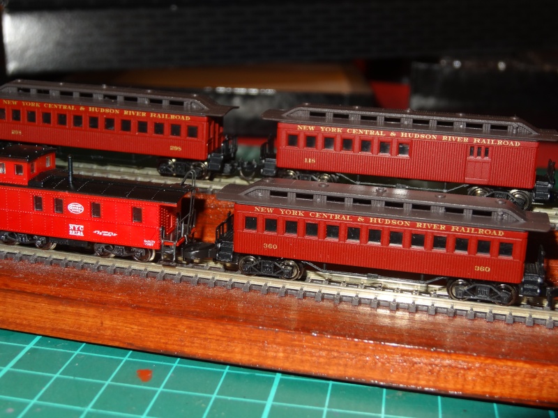

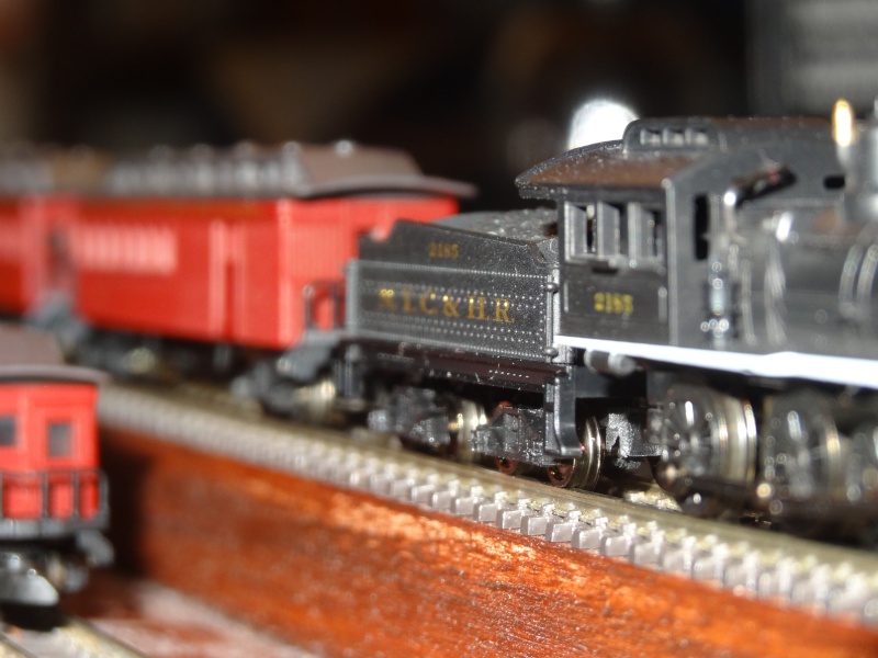

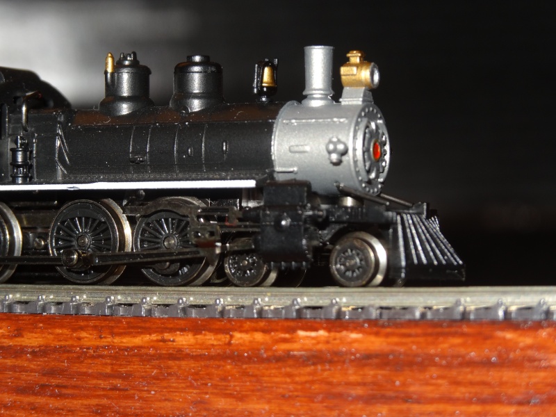

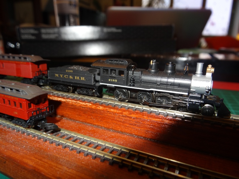

Voici quelques photos de la bête et de ses voitures pendant que je leur changeait leurs attelages, pour passer en 100 % MTL :

Et enfin, deux petites photos pour convaincre les plus réticents d'entre nous sur la supériorité des attelages MTL :

Très jolie cette petite vapeur! Very Happy

Bon bref, cette photo m'a convaincu!   Very Happy
Attelages plus fins et espace réduit entre les voitures   I love you
Et, c'est adaptable sur tout type de voiture ou wagon?

Oui, elle fait envie, cette loco ! Very Happy
J'aime bien le caboose aussi, mais il va plutôt avec des trains de marchandises ou je me trompe ?

@Manu :
Les attelages MTL de référence 901 (introuvables) et 902 conviennent, je pense, pour toute référence Märklin [EDIT : A l'exception des F7 pour lesquelles il faut un 901 à l'avant]. Il s'agit "simplement" d'un crochet à assembler (3 pièces) et à substituer au crocher Märklin. Mais comme c'est du Z, c'est tout petit, donc pas toujours évident à faire. Par ailleurs, pour améliorer la rotation du biniou, je passe un peu les bords des 2 pièces en plastique MTL au papier de verre... ça fait un peu mal aux doigts ...
@Bourrac :
J'ai eu pas mal de difficultés à trouver ce caboose du NYC. On peut regretter que sa couleur ne soit pas plus proche de celle des voitures de voyageurs....
Je ne connais pas précisément l'utilisation des cabooses, mais il paraît plus logique de limiter leur utilisation au trafic fret, car tout ce qui pouvait servir à la sécurité du train (y compris les salariés du train) pouvait être embarqué dans le fourgon, celui qui est juste derrière la loco. Cependant, la fonction "vigie" n'était pas possible avec le fourgon en question ... Il y a probablement aussi une histoire d'époque : les cabooses Märklin sont, à mon avis, d'une époque postérieure à celle des voitures ....

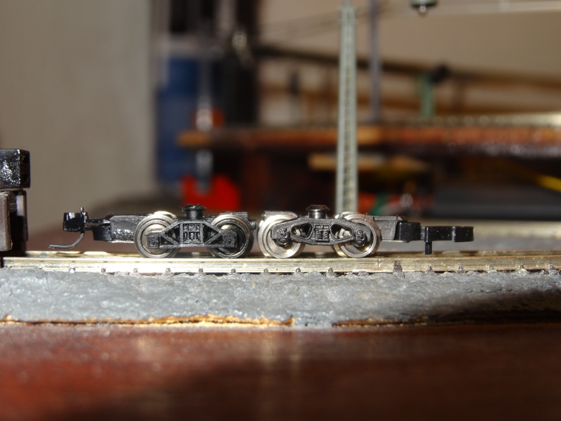

Sinon, je vous poste une petite photo qui montre la comparaison entre les bogies US Märklin ... à droite, celui utilisé pour les wagons ; à gauche, celui des voitures et du tender de ma petite loco. Donc Märklin progresse en US !

A gauche il s'agit d'un bogie Archbar, à droite un Bettendorf on dirait ?
Je ne les trouve quand-même pas formidablement bien reproduits. Mais bon, effectivement, Märklin arrive à différencier les bogies américains.

Celui de gauche, oui, il reproduit un Archbar. Sans doute pas de façon fidèle, il me semble un peu trop "épais" , mais sa forme générale est cohérente. Quant à celui de droite, qu'on pourrait appeler Marklinorollarchbentendorf, je préfère ne pas m'y appesantir.   Laughing

Message par honga blotz Dim 5 Avr 2015 - 16:03
Le souci, c'est que les boitiers pré-assemblés ne conviennent pas pour le Märklin, pour lequel il n'y a que les références 901 et 902 qui conviennent. Il est vrai que leur assemblage demande de la patience, avec ce foutu ressort qui zboingue de partout ....
Je fais quelques entorses au manuel de MTL :
> Je ne substitue pas le ressort, je garde le Märklin qui fonctionne très bien. J'ai donc plein de ressorts MTL en rabe (message subliminal Laughing )
> Je rogne un peu les pièces mobiles sur les côtés (du coup, j'en ai bouzillée une hier soir)
> Je ne graisse pas les pièces
> Je colle la plaque en métal du dessous à la super-glu en gel, uniquement sur les deux picots qui sont du côté de l'essieu et sur les côtés parallèles à la voie. Le reste est laissé libre. Cela tient farpaitement si l'on laisse à la glu suffisamment de temps pour prendre.
