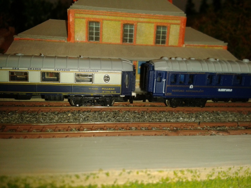

Pour accompagné mes voitures inox, j'ai repeint en gris le toit d'une voiture pullman Markiln, ainsi qu'une voiture restaurant Atlas. reste pour cette dernière, à peindre en dorée les entourages de baies et mains montoirs.
Mais pour avoir une composition Mistral conforme, il va falloir construire un fourgon générateur...
Voitures DEV inox SNCF 2014-038
Voitures DEV inox SNCF 2014-039
J'ai aussi besoin de redescende les bogies des DEV inox, sans qu"elles ne dérailles dans les courbes serrées...
