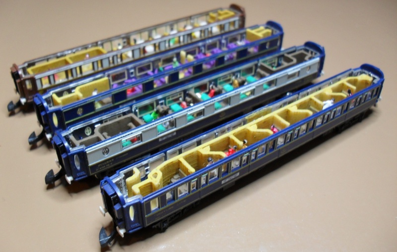

Il y a quelque temps, j’ai commandé chez Modelplant des intérieurs pour une partie de mes voitures en Z :
Inneneinrichtungen
Wagen-Sets Inneneinrichtungen
Depuis, je les ai montés et j’avais envie de vous partager le résultat.

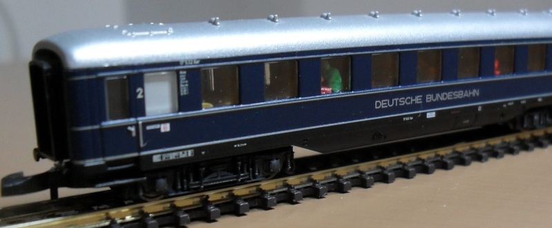

Set Orient-Express 8108 + voiture Salon Bar 8878 :

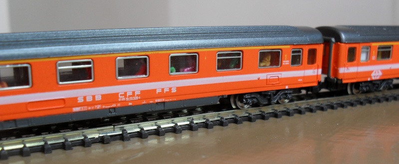

Voitures CFF 8745 et 8746 :

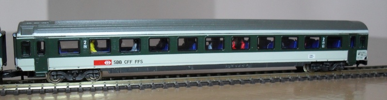

Voitures Eurofima CFF 8741 :

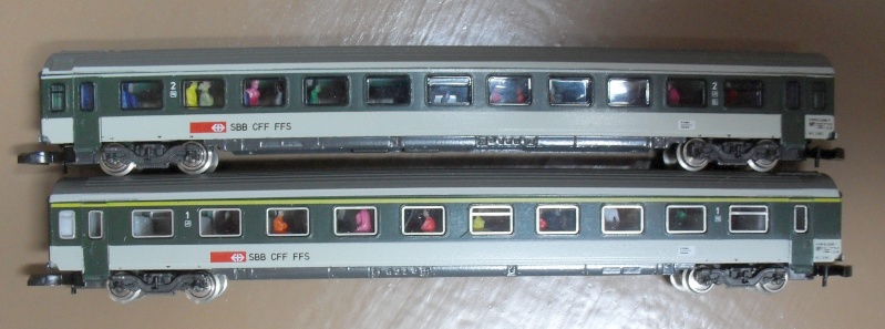

Set « Lorelei » 87351 :
L’intérieur pour la voiture restaurant est fourni par Modelplant. Pour les 4 autres voitures, j’ai adapté des intérieurs prévus pour des voitures grandes lignes de la DB.

Eh ben ! ça change tout, mais n'est-ce pas trop lourd ? S'il n'y a pas de rampes trop fortes, alors pas de problèmes. J'ai presque envie de prolonger ma maquette en faisant passer une voie le long de la fenêtre avec une boucle contre le mur d'en face, ça ferait un nouveau développement sans aucune rampe qui accepterait des convois assez longs, mais c'est de la musique d'avenir...

J'ai oublié de le mentionner mais il faut enlever le lestage placé d'origine dans la voiture avant de placer l'intérieur.Zybule a écrit:Eh ben ! ça change tout, mais n'est-ce pas trop lourd ?

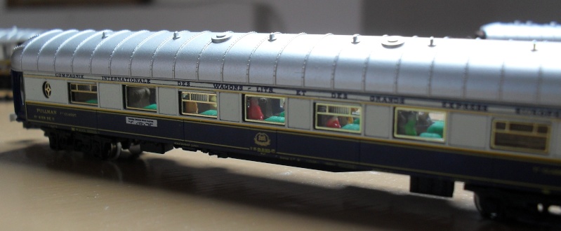

Tu as ouvert facilement le toit des ciwl ? Moi quand j avais essayé je trouvais que ça résistait beaucoup

L'enlèvement des toits reste une opération à risques! On y casse bien une fois ou l'autre une des pattes de fixation!
Pour la masse, je n'ai pensé à peser avant (avec le lestage d'origine) et après (avec l'intérieur seul) que quand j'ai terminé tous les montages
... C'eut été judicieux. mon impression est que les voitures sont un peu plus légères. Mais elle se comportent sur voie sans changement notoire.

Ca rend bien, surtout sur la pullman !

Les couleurs que j'ai appliquées sont sûrement fantaisistes (pas de doc trouvés permettant de me renseigner de façon satisfaisantes) mais j'ai tenté d'utiliser des coloris qui avaient de l'allure!

Info complémentaire : j'ai trouvé chez kokologgos mes sachets de personnage en vrac. Bien sûr, les personages ne sont pas beaux vus de près mais c'était la seule solution abordable pour donner une ambiance globalement acceptable.

Bonne idée ces personnages assis !
En H0 j'en ai vu qui utilisent aussi des personnages debout, dont ils coupent les jambes. En effet, on ne voit généralement que le haut du corps, depuis l'extérieur des voitures...
Re: Intérieurs pour voitures Mini-Club
De fait, j'ai placé quelques personnages debout transformés pour la cause en "homme tronc"! Même chose sur les personnages assis : pas de place pour les jambes alors cut.
