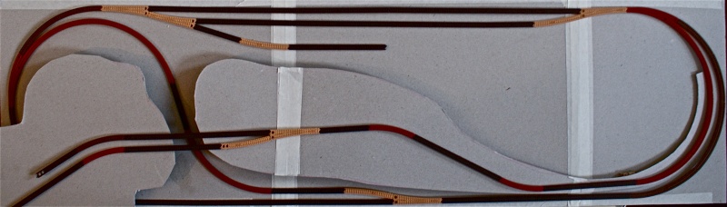

Voilà, en fait je me lance dans le projet de construire un réseau.
Déjà commencé des projets plus jeune mais jamais abouti…..
J'espère enfin arriver à quelque chose.
Je rachète des voies pour l'instant en occasion. Les prix sont intéressants, les rails plus ou moins bon….
Dans le lot, j'ai une boite maquette en plastique, elle vaut ce quelle vaut. Le mérite du relief….et faire et défaire facilement.
Je voudrais un réseau relativement simple. Ce qui me passionne c'est la construction du décors, faire les bâtiments, ponts tunnels, et un minimum de relief……
Et évidement voir les trains rouler….
Voici une photo de mon projet. Qu'en pensez-vous ? 169 x 48 cm8)

Message par Ancistrus54 Mar 5 Nov 2013 - 14:45
franchement sympa ton plan de réseau. manque peut être une voie en tiroir dans ta gare.

Message par Zazou Mar 5 Nov 2013 - 15:15
Merci, une voie en tiroir dans la gare, tu pourrais m'expliquer ?Question

Message par Ancistrus54 Mar 5 Nov 2013 - 17:18
Dans ta gare en haut à gauche. tu as 2 aiguilles en entrée de gare donnant accès à une voie d'évitement et à une voie de garage. Pour faire des manoeuvre sur ta voie de garage, il faut ajouter une voie en tiroir pour éviter d'avoir ton train qui refoule sur la voie principale.

Message par Zazou Mar 5 Nov 2013 - 20:41
Ok, merci !! J'ai compris. Je n'y avais pas pensé !Very Happy

Message par p8kpev Mar 5 Nov 2013 - 21:36
Attention, Zazou, ton projet comprend une "raquette", c-à-d une boucle qui fait qu'il y a un conflit de polarité dans le circuit, un court circuit. Si on suit avec le doigt le rail droit, par exemple, à partir de l'aiguillage et que l'on se dit que c'est le pôle "+", on se rend compte qu'il se retrouve de retour à l'aiguillage, face au rail gauche, rail du pôle "-" et donc, dring, court-circuit.

Message par Bourrac Mar 5 Nov 2013 - 22:19
Bien vu p8kpev !
Le réseau est quand-même joliment dessiné. Peut-être que tu peux éviter cette raquette en fermant quasiment ta boucle à droite, et faire un "dog-bone" avec retour en gare. Les trains reviennent de là où ils sont allés, comme dans la réalité.

Message par Zazou Mer 6 Nov 2013 - 13:08
Merci pour ces remarques pertinentes…
Je pensais isoler complètement cette raquette. Et un jeu de télécommandes pour inverser.
Il est vrai que ce n'est pas très réaliste.
Si tu peux développer ton idée Bourrac, cela m'intéresse.
Doc-bone, je comprend mais je ne vois pas à droite comment faire ?
Ou un petit schéma ?

Message par Invité Mer 6 Nov 2013 - 13:27
Os de chien.
En gros, ta voie reviens en parallèle et simule une double voie. Pas de souci d'inversion de sens de marche.

Message par Zazou Mer 6 Nov 2013 - 14:22
Ok, j'ai pigé, mais cela m'oblige à revoir l'ensemble et peut-être à allonger le réseau…. Ce qui ne serait pas plus mal. Pour une gare mieux placée...
J'aime bien la longueur et pas de problème de place.
C'est excitant la création…..study cheers
Le carton ne coûte pas cher !Very Happy

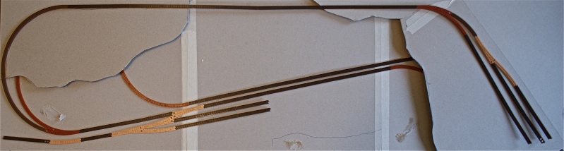

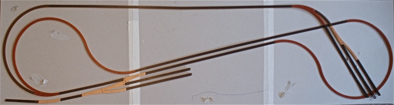

Message par Zazou Sam 16 Nov 2013 - 16:47
Voilà finalement le réseau que je souhaiterais réaliser…Réseau de Zazou Projet10Réseau de Zazou Projet11
Avec et sans colline…..

Message par p8kpev Sam 16 Nov 2013 - 18:08
Joli tout ça! Wink

Message par Bourrac Sam 16 Nov 2013 - 22:48
Ah oui, j'aime bien ! Very Happy
J'ai un peu le même type de réseau avec ces grandes boucles.
Cela permet d'avoir de longues doubles voies, avec des trains qui se croisent alors qu'ils reçoivent exactement la même alimentation électrique.
Je peux me pemettre une suggestion ? Rolling Eyes Smile
Tu pourrais boucler aussi la voie du haut, tout en conservant le triage.
Puis tu isoles cette partie du réseau.
Ainsi, avec deux alimentations séparées tu aurais une partie "grandes lignes" centrale, et une partie marchandise "petite vitesse" sur l'extérieur, avec des trains qui se longent à des vitesses différentes.

Message par Zazou Dim 17 Nov 2013 - 10:02
Mais c'est une excellente idée cela, Bourrac !
Cela me permettrait d'utiliser le petit rayon, dont je ne sais que faire…..
Je vais y réfléchir , merci Very Happy

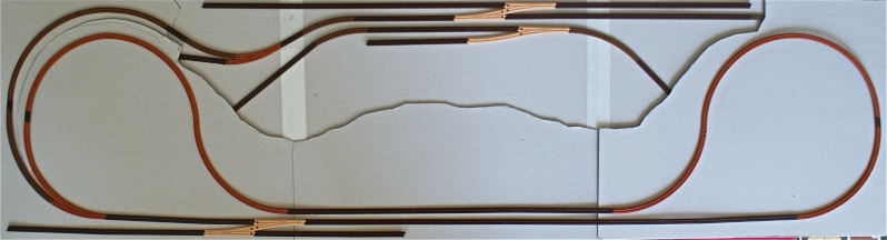

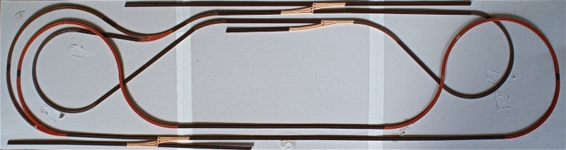

Message par Zazou Mar 3 Déc 2013 - 15:47
Réseau de Zazou Projet14Réseau de Zazou Projet16
Voilà, j'ai encore changé de projet.
Les conseils de Bourrac m'ont donné à réfléchir !
Je vais travailler avec 2 os de chien à 2 niveaux différents.Et liaisons entre eux.
2 gares , marchandises en niveau inférieur et voyageurs en supérieur.
Et m'inspirer des idées d' oliv30330 pour les bâtiments en carton plume….

Message par manuf71 Mar 3 Déc 2013 - 16:47
Cool!  Very Happy
Alors si tu passes de 200 à 100cm pour la longueur du réseau, quel rayon vas-tu utiliser pour les courbes du niveau supérieur?
Je m'explique: si tu utilises le plus petit rayon, 145mm, tu auras 290mm pour une boucle + 145mm pour son retour, soit 435mm, x2 = 870mm, et là tu n'es pas loin du mètre en sachant que tu devras laisser un peu d'espace sur l'extérieur.
Et pour la portion de rails qui relie le niveau inférieur au niveau supérieur, est-il assez long pour ne pas lui donner une pente trop raide?  scratch
Calcule bien ton coup, car lorsque tu as dit que tu réduirais la longueur d'un mètre...  Rolling Eyes
En tout cas, l'idée des deux os de chien est sympa  Wink

Message par Zazou Mar 3 Déc 2013 - 18:27
Oui, j'aurai dû dessiner un axe sur le plan…..au milieu
Le réseau en fonctionnement fera bien 200 cm !
Bravo Zébu !
Ma difficulté consistera en un ajustement parfait des deux tronçons. Six voies à ajuster. + le reste !
Les conseils et remarques bienvenues scratch

Message par Bourrac Mar 3 Déc 2013 - 19:41
Ah ! Il a l'air vraiment très bien maintenant ! Very Happy J'aime bien la voie de parade, devant, où tu vas pouvoir faire courir et se croiser tes rames, tout à niveau.
Je sais que tu es limité en largeur, mais si tu peux évite le plus petit rayon de 145. Déjà en 195 ça serre parfois un peu...
Tes courbes à 145 sont dessous, non ? Alors comme elles sont cachées, tu peux les faire larges comme tu veux, elles peuvent même passer exactement sous celles du dessus...Rolling Eyes

Message par oliv30330 Mar 3 Déc 2013 - 21:36
je vais faire mon rabat-joie ; est ce que la voie d'accès au niveau supérieur n'est pas trop courte?
