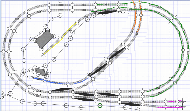

Bonsoir,
Voici le plan de mon futur réseau, enfin une proposition, ça fait juste 9 fois que je le change...
Je souhaite une double voix afin de faire tourner deux machines mais en même temps je trouve cela super lourd...
Pour les couleurs :
Jaune : voix vers l'usine de ballast désinfectée.
Orange voix vers l'inconnu niveau 0
Vert : niveau supérieur (4cm)
Rose : voix vers la remise et entretien niveau -1 ou -2 cm je ne sais pas.
Bleu : voix vers le hangar.
Qu'en pensez-vous ?
Taille L : 530 l : 900
Pour les couleurs :
Qu'en pensez-vous ?

J'ose?
L'avantage avec le Z c'est d'avoir besoin de peu de place ou de pouvoir faire circuler plusieurs trains avec des doubles voies, mais je crains que l'addition des deux fasse un peu trop compact sur une surface comme celle-là...
Ceci dit, je trouve le double ovale un peu "simple".
Maintenant c'est ton réseau et mon avis n'est que mon avis

Heu !
Ce ne serait pas plutôt désaffectée ?
Pour moi, question pratique, la voie vers l'usine, il faudrait aussi la raccorder sur la voie extérieure.

Re: Je me lance.
Ce n'est pas parce que c'est du Z qu'il faut faire un "petit" réseau. Évidemment la place à dispo prime sur tout. Mais imagine un bon 50 cm (voire mieux) de plus sur la longueur, ça reste raisonnable et ça permettrait de t'exprimer un poil plus en longueur.
Bon moi je dis ça, je ne fais pas le malin, je n'ai encore rien entamé
mais ça ne saurait tarder.
Re: Je me lance.
C'est vrai que c'est un peu short en longueur, mais ça dépend de ce que tu veux faire circuler comme trains ? Avec des marchandises ça peut aller...

Zébu a écrit:Heu !
Rire tu as raison désaffectée... bien que de nos jours avec les problèmes liés à la pollution "désinfectée" s'y prête aussi

Salut !
+1 avec Zébu, il faudrait remplacer l'aiguille par une TJD pour pouvoir accéder à la voie jaune depuis le cercle extérieur.
Sinon, j'inverserais le sens de la communication entre la voie bleue et les deux voies oranges.
Enfin, si tu veux te servir des voies violettes comme triage, il te manquera une voie "tiroir" ; il faudra donc remplacer le 8591 par une aiguille.
Mais bon, avec ces considérations, le coût augmente, et l'aspect "compact" du réseau Z'aussi.....
