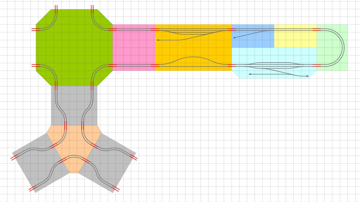

Message par JBM39 Sam 24 Mai 2014 - 9:57
Salut à tous !
Voici un schéma que je viens de terminer, pour réflexion...
Je reviens dans quelques heures pour vous donner les dimensions des modules que cela donne avec de la voie Rokuhan donc.
Modules du Z forum - Page 3 Reflex10
JB  Wink

Message par JBM39 Sam 24 Mai 2014 - 21:35
Donc, d'après le plan ci dessous :
Modules du Z forum - Page 3 Reflex11
La taille des modules serait la suivante :
• Module en X (vert foncé) : 99x99cm
• Module en Y ( chair) : 71x62cm
• Module de liaison Y (gris) : 60x51cm
• Module rose : 55x60cm
• Module orange : 99x60cm
• Module bleu foncé : 55x30cm
• Module bleu clair : 110x30cm (hors appendice)
• Module jaune : 55x30cm
• Module vert clair : 40x60cm
Cela fait au final des modules assez petit. Je pense que les 55x30 sont trop petits et engendrerai trop de problématique de raccords.
Les 110x30 ou 110x60cm me semblent pas mal.
A noter que les coupons en rouges sont des coupons de 110mm qui serviraient de liaisons.

Message par Marccub Sam 24 Mai 2014 - 23:56
Merci pour les précisions, contrairement à toi je pense qu'il faut permettre aux constructeurs la possibilité de faire des modules à taille libre. Comme c'est une construction en toile tout est possible (pour moi par exemple 110cm c'est trop grand...  Je sais je suis 'ch....t' Wink

Message par JBM39 Dim 25 Mai 2014 - 8:18
Salut Marc,
oui, on peut laisser la liberté, mais plus c'est petit, plus c'est au détriment de l'esthétique (raccord voies, décor...).
Bon, tout ceci reste à préciser, mais dans l'idée, sans parler de la taille des modules, j'imagine bien un réseau en Y avec une branche de type suisse&teuton, une branche de type français et une branche de type US.
3 branches, 3 styles de paysages, 3 style de matériel roulant.

Message par domi Dim 25 Mai 2014 - 10:15
... Ce qui est important est la position des voies de raccordement aux extrémités. A l'intérieur, on met ce qu'on veut. Bon, il est bien évident que plus les modules seront courts, plus les rayons de courbe des voies annexes seront serrés. Pour ma part plus ils sont larges plus je les aime, mais à partir de 25 cm de rayon je trouve que ça devient assez convenable.
Au bilan, si la majorité des membres choisit des modules de 50 cm de long, il y a donc déjà de quoi faire.

Oui Domi, tu as aussi raison.
Dans le plan de base que j'ai posté, le rayon mini est du 195 au niveau des modules en X ou Y. Tout le reste est en 245 et 270mm

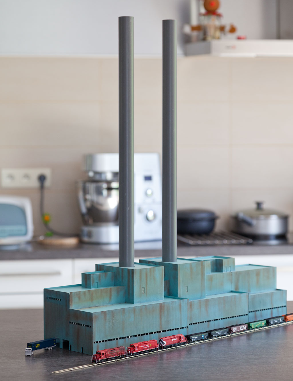

Juste pour vous donner une idée, voici une petite partie de ce que sera ma centrale électrique au charbon en Z...
La totalité de la centrale occupera une surface de 2m2 environ ! Imaginez les réactions en Z !
Modules du Z forum - Page 3 011
Modules du Z forum - Page 3 112
Comment faire rentrer ça sur une petite surface ?
JB  Wink

Message par manuf71 Dim 25 Mai 2014 - 11:53
Waow!    Shocked   Enorme!    drunken
Modules du Z forum - Page 3 Empty Re: Modules du Z forum
Message par Marccub Dim 25 Mai 2014 - 12:40
Houla c'est très gros en effet !!!!
Quelle couleur as-tu utilisée pour donner ce "vert de gris" ?
Message par JBM39 Dim 25 Mai 2014 - 14:16
une bombe + vernis mat
