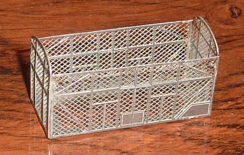

J'ai trouvé cela sur la baie : Wagon coke SNCF 1:220
Après commande, une plaque très fine est arrivée comme prévu :
Wagon à coke SNCF A_p12110
Donc il n'y a que la caisse. Ca doit s'adapter (normalement) sur un châssis de G10, dit le vendeur (petits couverts, à guérite ou non, genre wagons à bière). Rolling Eyes

Allez, on dégrafe dégrappe :
Wagon à coke SNCF B_p12110
On plie, on soude :
Wagon à coke SNCF C_p12110

J'ai bien suivi les conseils de Thomas et de Zébu concernant la soudure. J'utilise de la pâte à souder, du coup j'en mets dix fois moins et les soudures sont plus propres.
On ferme la boîte :
Wagon à coke SNCF D_p12110

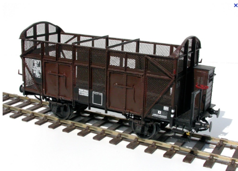

Il me paraît un poil haut, non ?
Je me suis demandé si ce n'était pas du Nm.
Pourtant on voit bien sur la plaque "1:220"... scratch
Et du Nm ne garderait pas des tampons disposés comme en voie normale ?
Qu'en pensent les Nistes du forum, eux qui ont l'habitude du N, ou du Nm ?
Peut-être qu'en éliminant la platine en métal, on pourrait gagner 1/2 mm...

Fais une recherche images sur Gogol et tu pourras constater qu'ils sont tous "hauts"   Wink

Ca ne vous paraît pas un peu haut ?
Wagon à coke SNCF P1210710
Wagon à coke SNCF Empty Re: Wagon à coke SNCF
Message par manuf71 Mar 7 Oct 2014 - 14:56
Oui un peu, mais c'est peut-être normal, non? Rolling Eyes
