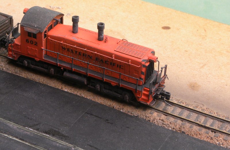

Pour avoir une voie parfaitement plane (c'est du rail en code 30 et les roues ont des boudins de 2/10, ça ne supporte pas le moindre défaut ) je fais la semelle ballast en ABS (plastique blanc) de 1,5 mm taillé dans des plaques de chez l'OCTANT. La voie (peinte) est collée sur la semelle avec de l'adhésif double face à moquette. Ensuite je saupoudre de ballast (ballast finement concassé et tamisé à partir d'un ballast HO en pierres), j'égalise au pinceau puis je fais couler un jus à base de Medium Acrylique mat (Liquitex) fortement dilué à l'eau avec quelques gouttes de liquide vaisselle. Quand tout est bien sec je brosse, je nettoie puis je passe à la peinture et finition au lavis de pastels secs.
Sur la photo, la route est faite en simple papier blanc pour imprimante, "peint" en noir à l'ONYX MARKER. Une fois collé en place, la "route" est patiné aux pastels secs (gris, blanc, ocres) + quelques points de vernis brillant pour faire les taches sur le bitume.
