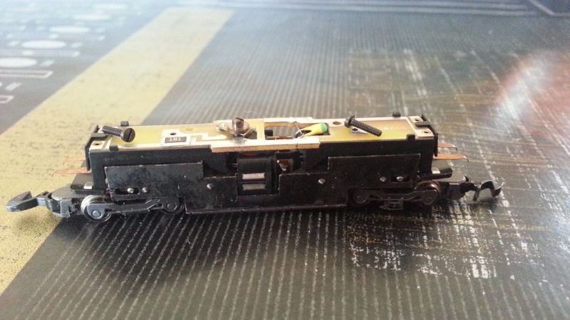

j'ai besoin de votre aide. J'ai un boggie de coincé sur ma br101.
Besoin d'aide avec une BR101 20150214
J'ai enlevé les deux vis noires et je n'arrive à rien démonter. Rien sur la notice et google ne m'aide pas.
quelqu'un pourrait m'expliquer .
Merci

De quelle manière ton bogie est-il coincé? Tu n'arrives pas le faire tourner à gauche et à droite?
Tu dois enlever (en poussant à l'aide d'une pointe) les petites barrettes que tu vois dans les ouvertures ovales sur le flanc du châssis et ainsi tu pourras séparer tes bogies du châssis.
Je suppose que l'huile a séché. Un p'tit nettoyage s'impose   Wink
Et remets tes vis à leur place, elles n'ont aucun rapport avec la fixation des bogies Razz

Merci à toi. Un grain de ballast dans les engrenages. La vis sans fin était sortie de l'engrenage du boggie. D'où le boggie était coincé.
Elle est repartie.
Pour ceux qui souhaitent arriver au moteur, une fois les deux longues vis noires enlevées, il suffit de déclipser la plaque.(un clips à chaque coin).
