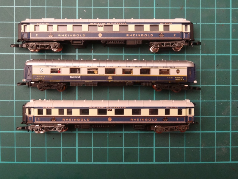

Un petit montage photo pour vous monter vite fait la différence entre la production Atlas (en haut) et la production Märklin (en bas) :
Le Rheingold par Atlas Image110
Je ne trouve pas la production Atlas complètement ridicule à côté de celle de Göppingen. Certes, l'identification de la voiture n'est pas aussi fine (il manque les inscriptions à côté des portes d'accès et en bas de caisse), mais il y a des plaques qui indiquent la destination et des marchepieds (qui vont me causer quelques soucis) ....
Il faudra éviter de mixer les voitures Atlas et Märklin au sein d'une même rame. Cela devrait être faisable, je n'ai pas (encore) de Rheingold Märklin ....

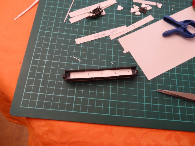

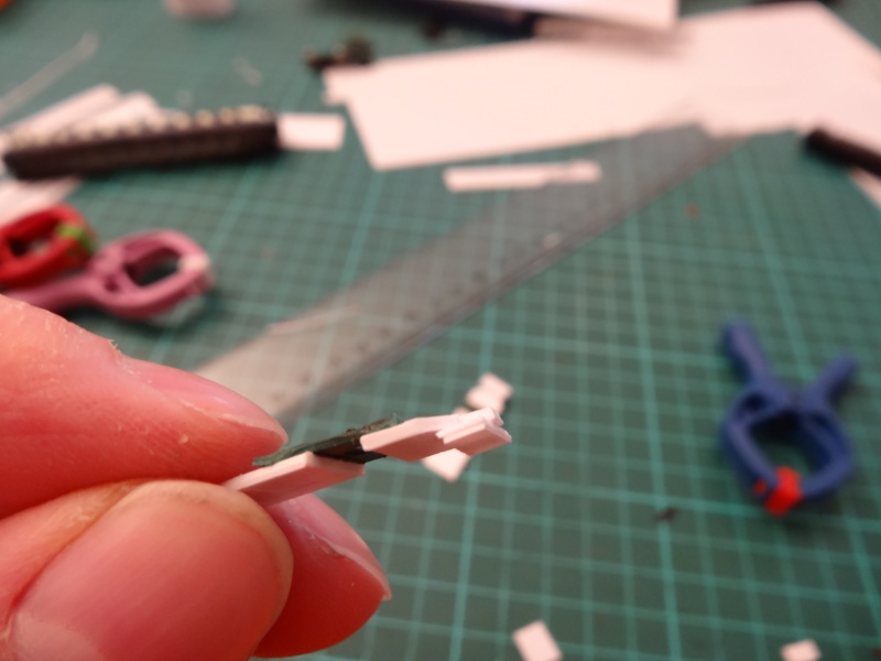

Ensuite, c'est l'insertion de plasticarte à l’intérieur de la voiture :
Le Rheingold par Atlas Dsc03515
Une grosse plaque au milieu, qui sera complétée par deux plaques beaucoup plus petites aux extrémités. Cette composition permet d'ajuster au poil les fixations des bogies, grâce à cette petite pièce :
Le Rheingold par Atlas Dsc03516
Nota bene :
Les photos ont été prises avec ma première version, que je trouvais ensuite trop haute sur pattes, et que j'ai donc dû réduire.
En clair, on a les cotes suivantes :
======         Vitre Atlas
------ ... ... Plasticarte 0,1 mm
xxxxxx         Plasticarte 1,0 mm
xx  xx ... ... Plasticarte 1,0 mm
 oooo          Support pour le bogie
