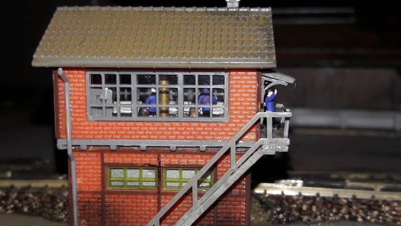

Bonjour Gribouille,
Désolé pour cette réponse trèèèès tardive, mais mes activités de z modéliste sont très discontinues
Pour le ballast, j'installe d'abord de grandes plaques cartonnées d'environ 1mm d'épaisseur sur mon support en bois (non collées).
Puis je pose mes voies à blanc, et découpe le futur tracé au scalpel.
Opération longue et minutieuse.
Ensuite, dépose des voies, colle des bandes à ballast obtenues sur le support en bois (colle à bois), un peu de peinture acrylique pour masquer les raccords, mise en place du réseau, raccords électriques et derniers tests à blanc, puis pose du ballast.
Je réalise mon mélange de ballast moi-même à l'aide de différentes granulométries de chez Busch, puis utilise la colle d'englobage Faller 170662.
Après 12h00 de séchage, j'enlève patiemment les différents grains qui font dérailler mes rames, puis finition à la terre à décor pour plus de réalisme.
Voilà, c'est tout

Bonsoir Fox,
je te posais la question car j'ai encore pas mal de ballast pour du N et je me demandais s'il ne serait pas trop gros pour l'utiliser quand j'attaquerai "le Raisot"
Re: Fox Track
Bonsoir réZeau,
Le pb dès que le grain du ballast est trop gros est qu'il se coince dans le creux intérieur du rail.
Avec la colle, ça prend en masse et ça fait dérailler les locos.
C'est vraiment une plaie à nettoyer (avec un poinçon).
Je te conseille de faire un essai à blanc pour voir si tu as la bonne granulométrie.
