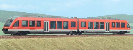

J'ai dégoté (terme francophone ou typiquement suisse?) sur le forum de nos voisins allemands une réalisation intéressante qui se rapproche de celle du TGV, voyez donc:
Modèle réel, BR 648
TGV en Z - Page 2 Br64810
Et comme le modèle n'existe pas à notre échelle, ce forumeur allemand s'est lancé dans sa création. Admirez!   sunny
Rallongement du chassis
TGV en Z - Page 2 Br648_10
Nouveau moteur
TGV en Z - Page 2 Br648_11
Bogie intermédiaire et soufflet de transition
TGV en Z - Page 2 Br648_13
TGV en Z - Page 2 Br648_12
Bien sûr, la caisse n'existe pas en Z, alors il l'a créée
TGV en Z - Page 2 Br648_14
TGV en Z - Page 2 Br648_15
TGV en Z - Page 2 Br648_16
Et voilà le travail!   Very Happy
TGV en Z - Page 2 Br648_17
