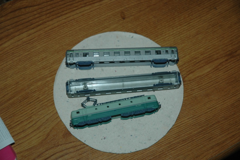

Comme je suis un garçon assez dispersé je fais donc un post pour regrouper tout ce que je démarre... scratch scratch scratch
j'ai trouvé, dernierement, les coffrets Atlas sur Ebay-allemagne. Je vais essayé de rendre tout ca un peu plus vivant.
en 1er le coffret Mistral avec la CC7107 & ses voitures Inox assez sympathique.
sur l'établi : matériel roulant Dsc_1510
1ere étape : desossage cherry
2eme étape : vé essayer de récuperer les flancs de bogies pour les ré-utiliser, donc découpage a la mini scie circulaire

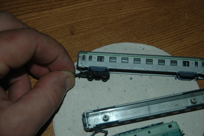

Message par oliv30330 Sam 16 Mar 2013 - 0:17
les chassis metal sont inutilisable... faut en refaire ou adapter depuis un modéle existant, pas simple mais faisable.
sur l'établi : matériel roulant Dsc_1511
je n'ai pas encore fait sauter les tétons de vissage de chassis, je vais voir si je peux fixer le chassis dessus. Il me faudra retravailler tous les passages de bogies (coté, longueur, hauteur, passage de l'attelage)

Message par Bourrac Sam 16 Mar 2013 - 22:14
Vas-y, courage ! J'ai réussi à transformer les miennes ainsi que la loco... manuf71 en a eu la primeur.
Pour les voitures j'ai gardé les "tétons", j'ai vissé dessus les bogies.
sur l'établi : matériel roulant Empty Re: sur l'établi : matériel roulant
Message par oliv30330 Sam 16 Mar 2013 - 22:20
t'as reussi a motorisé la CC?? et t"as fait des chassis???
Messages : 3062
Message par Bourrac Sam 16 Mar 2013 - 22:23
Oui, et non. J'ai motorisé, mais pas fait de châssis.
J'ai repris le châssis standard de mère clean.
Il faut un peu charcuter... en haut, en bas, sur les côtés... partout.
