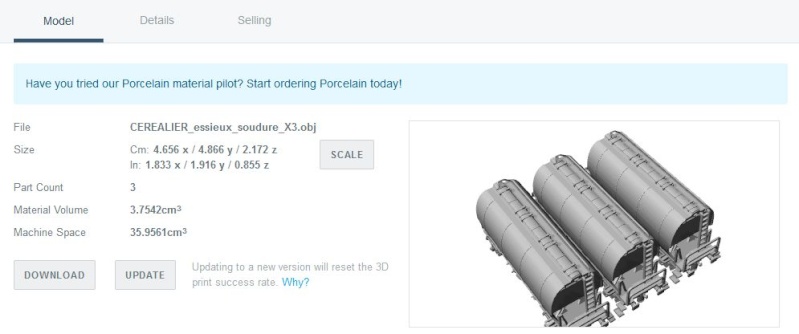

Message par ExLibris Sam 18 Avr 2015 - 13:36
J'ai fais pas mal d'aller/Retour entre mon soft et le site de l'imprimeur.
Puis à force de renforcer quelques details, j'arrive à un model  accepté à quasi 100%.
Moi je dis c'est good !
En elle même l'impression est abordable... Mais le "Shipping x Taxe" font exploser le prix. Je me console, c'est un proto, la prochaine fois je commande la rame dans un seul colis.
Céréalier 3D 3d_bui12

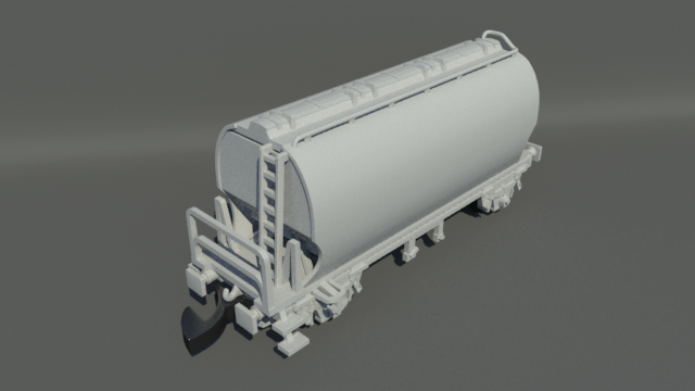

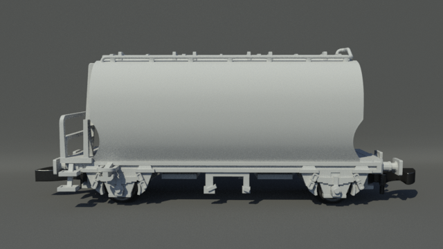

Il devrait ressembler à ça:
[Edit] C'est une visualisation 3D hein !
Céréalier 3D Tremie10
Céréalier 3D Tremie11

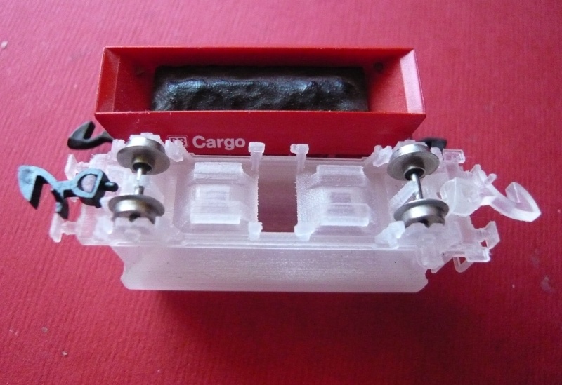

Message par ExLibris Dim 26 Avr 2015 - 14:59
Reçu !
Elle est plutôt sympa cette impression 3D !
Les gardes corps / echelles / rambardes sont solides et bien rendu.
Petit moins 1: Shapeways ne m'a pas envoyé les morceaux qui permettent de refermer le logement des attelages Sad perdu ? trop petit ?
Petit moins 2: Ma faute, j'aurais du prévoir la fixation des marche pied + épaisse. Les deux marche pieds sont arrivés désolidarisés du reste.
Céréalier 3D P1040311
Céréalier 3D P1040310
Céréalier 3D P1040312

Je pense que, vu la finesse de réalisation de ton modèle, il pourrait supporter les soudures verticales de l'original. Le Picasso qu'on trouve sur Shapeways en porte de très fines, donc ça doit pouvoir s'imprimer.
ExLibris a écrit:Petit moins 1: Shapeways ne m'a pas envoyé les morceaux qui permettent de refermer le logement des attelages Sad perdu ? trop petit ?
Oui, le matériel Shapeways arrive trop souvent avec de petites parties cassées, ou fendues... parfois elles sont dans le sac, parfois non... Sad

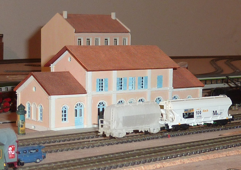

Message par Bourrac Mer 16 Sep 2015 - 22:51
Le voilà à côté de son grand frère Märklin. Les hauteurs correspondent, aussi bien les tampons que le haut du wagon.
J'ai cadré un peu large pour montrer la colonne Morris à gauche, qui fait drôlement bien je trouve.
Céréalier 3D R_p12718
