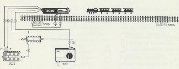

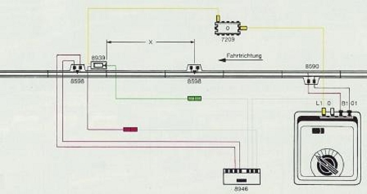

Message par manuf71 Mar 24 Nov 2015 - 22:13
Comme je le disais plus haut, dans la brochure de plans et réseaux, on y trouve quelques illustrations de branchements, comme ci-dessous:
Bonjour 893910
Bonjour 894010
J'aurais aimé trouver des dessins plus lisibles, mais en attendant est-ce que ça peut t'aider?
