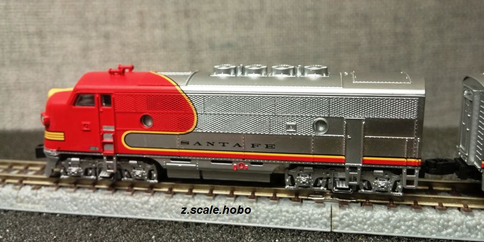

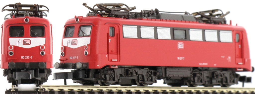

Geoff et Georges : ce qu'il faut comprendre est que la F7 Marklin n'est qu'une lointaine inspiration du modèle réel, car plutôt que réaliser de nouveaux moules pour la totalité du modèle réduit Marklin a opté pour une solution de facilité : utiliser un châssis et des bogies de loco électrique BR110 de la Deutsche Bahn, et l'habiller avec une pseudo-caisse de F7, et des superstructures de bogies alloooonnnnngéééeeees pour recouvrir ces derniers. C'était peut-être cohérent quand ce modèle a été créé il y a 40 ans et quelques, mais quand j'admire mes modèles de locos Micro-Trains et surtout AZL je n'oserais pas exhiber une F7 Marklin....
Pour mieux comprendre :
BR110 DB Marklin Mini-Club
F7 Marklin Mini-Club

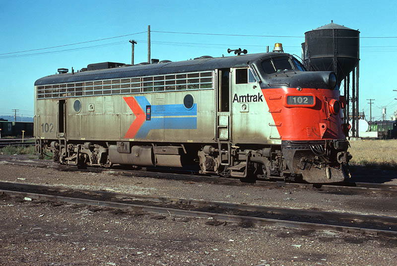

EMD F7 à l'échelle 1:1
F7 Micro-Trains échelle Z
Et pour terminer, F3 (ancêtre de la F7) AZL échelle Z
Inutile de faire un dessin, n'est-ce pas ?
