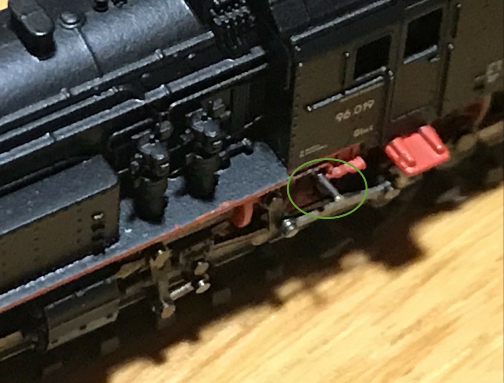

Bonjour
Merci pour vos recommandations. J'ai essayé de remonter l'embiellage en positionnant le rivet exactement comme sur les autres roues par rapport au contre poids. je n'ai pas éssayé le cyanoacrylate par peur de bloquer les bielles sur le rivet d'autant plus qu'il n'y a pas de jeu à son niveau. Fonctionnement parfait à vitesse moyenne mais au bout de 10 minutes arrêt brutal et à nouveau les bielles sur le ballast!
La petite bielle articulée est coincée sur le corps de la loco. J'avais déjà observé ce phénomène et en observant de près son fonctionnement on s'aperçoit que parfois elle fléchit vers le haut au lieu de se plier vers le bas. Dans ce cas elle se coince contre le corps de la loco et provoque l'arrachage du rivet et la chute des bielles.
Voir cette vidéo après démontage du corps de la loco : https://www.youtube.com/shorts/H9hhw8Y5R7w?feature=share
Pour prévenir ce phénomène, j'ai collé un petit axe en acier de 7/10 sous le corps de la loco (Colle Bondic UV), celui ci déborde de chaque coté de 1mm et empêche la biellette de se plier en sens inverse (photo).
Essai hier de 30mn dans les 2 sens à différente vitesses et à nouveau aujourd'hui. Aucun incident!
Le seul inconvénient est qu'il est nécessaire de décoller cet axe avant démontage de la loco.
