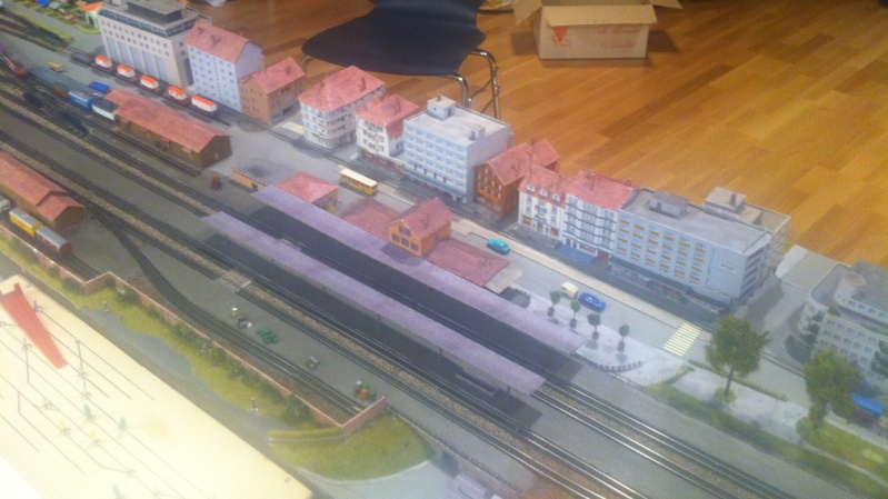

Donc, je me rends hier après-midi (samedi) à une expo de trains à Nyon.
Tiens donc, Nyon, mais c'est justement le thème de ma future maquette.
(l'expo en tant que telle est un peu tristounette, mais bon, c'est pas le sujet).
Ben il se trouve que je tombe sur une maquette de la gare de Nyon, en Z !
Je n'en crois pas mes yeux, c'est une partie de ce que je veux réaliser.
Et je dois reconnaitre que c'est assez bien fait, en tout cas "l'évocation" est là !
La maquette en question doit faire dans les 5m, j'envisage plutôt 8m  Shocked
Ce n'est pas l'exacte réalité, il fallait composer avec les rails Märklin (pas évident).
La partie centrale, env 3m, est assez réaliste, le reste est plutôt fantaisiste.
Les autres explications suivront... avec les images. C'est plus parlant !
Reste que ça m'a donné un maximum de courage pour avancer.
Sans compter que le gars (82 ans) est une mine de renseignements.
Bref, j'en ai les yeux qui brillent...  drunken  C'est aussi ça, le Z  bounce

Ahhhhh, ça marche ! C'est reparti Very Happy
NYON, du rêve à la réalité ? - Page 2 Img_4710

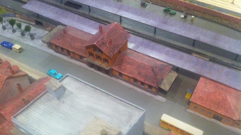

Les bâtiments sont réalisés avec... du carton de pack de bière, si, si.
Excellent carton, selon le modéliste. Tout n'est fait qu'avec de la récup.
Tous les bâtiments sont amovible, notamment pour le transport. Génial !
NYON, du rêve à la réalité ? - Page 2 Img_4712
La géométrie de la voie n'est pas exacte, usage de matériel standard oblige.
Avec du FastTrack, on s'en approcherait quasi parfaitement.

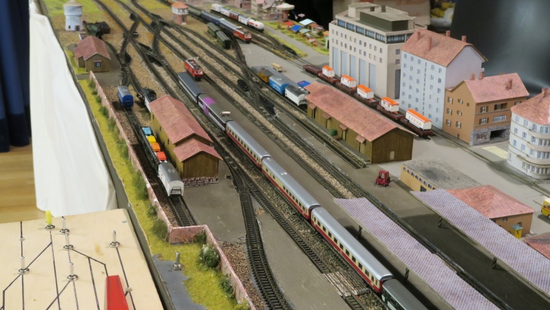

J'y étais aussi :
NYON, du rêve à la réalité ? - Page 2 Img_0811
NYON, du rêve à la réalité ? - Page 2 Img_0812
NYON, du rêve à la réalité ? - Page 2 Img_0813

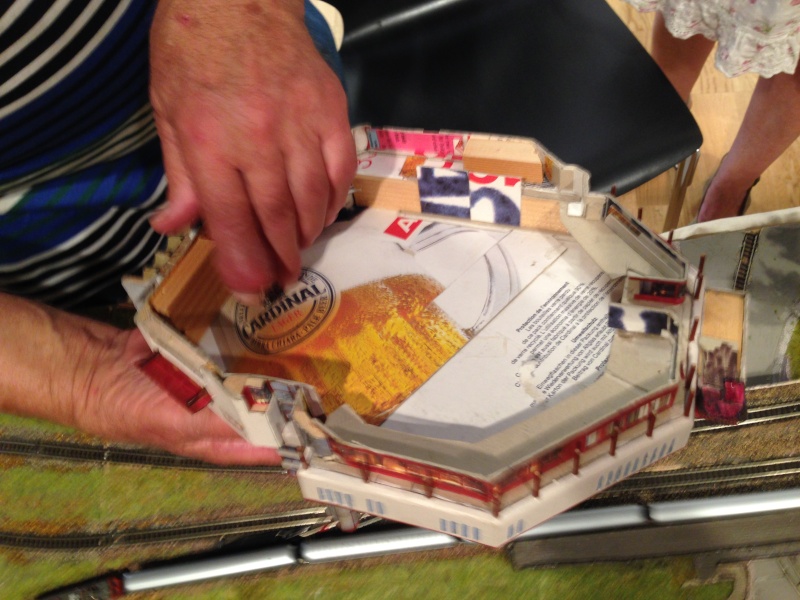

... réalisé en carton de pack de bière, la preuve :
NYON, du rêve à la réalité ? - Page 2 Img_1213
Comme toutes les autres maisons, d'ailleurs.

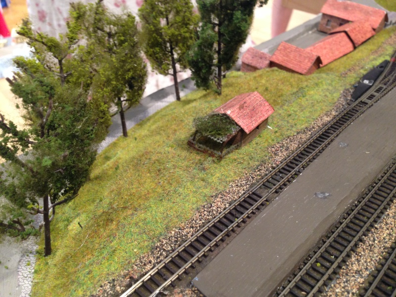

Et que dire de cette petite baraque ? C'est la baraque à Dudu.
NYON, du rêve à la réalité ? - Page 2 Img_1216
Elle n'existe plus non plus. Tous les présents de Nyon la connaissent.
Et avec moult anecdotes... Elle se doit d'être présente, non ?

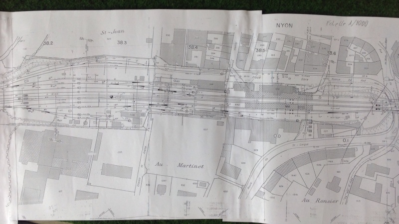

Message par 10101 Jeu 13 Aoû 2015 - 18:55
L'idée au départ était de se servir de photos prises par satellite, et de les imprimer à notre échelle favorite. Sauf que, si pour faire un fond d'illustration ou positionner bâtiments, routes, ponts, etc. ça peut aller, c'est de loin pas assez précis pour poser des voies (en étant le plus près possible de la réalité).
C'est alors que je me suis procuré le cadastre actuel :
NYON, du rêve à la réalité ? - Page 2 Img_4716
Ouais, pas trop mal... Les appareils de voies sont approximatifs.
Rien ne nous renseigne sur les déviations des aiguilles, par exemple.
J'ai bien essayé de faire des mesures physiques mais ça manque de précision.
Et on a forcément envie de prendre des cotes qui nous arrange.
Le gentil monsieur présenté plus haut (merci Heinz) m'a alors donné ceci :
(du lourd, du vrai, du précis, du CFF quoi ! en plus avec les voies d'époque)
NYON, du rêve à la réalité ? - Page 2 Img_4717
Vous remarquerez que figurent même les feux, les caténaires, les poteaux, etc.
Prochaine étape, tirer l'image satellite complète et positionner les aiguilles.
Le tout à l'échelle finale...

Suite du programme :
Valider l'emploi des aiguilles Fast Track, car il va falloir tricher un peu.
En effet, certaines aiguilles sont enroulées, avec d'énormes rayons.
Et ca n'existe pas... Avec des aiguilles droites, ça peut le faire ?
D'autre part, sont présentes deux traversées-jonction doubles.
(qui n'existent malheureusement pas non plus)
Un compromis est possible, l'emploi de deux aiguilles successives.
Mais aurais-je assez de place, et question esthétique... je sais pas !
Sans compter qu'on a remarqué des problèmes de roulement aux 4e RIZF.
(matériel européen sur voies américaines canadiennes)
L'autre problême est de déterminer la longueur des modules.
D'où l'intérêt de travailler en grandeur réelle...
Seront présentés 26 aiguilles et 2 traversées-jonction doubles.
Il est hors de question de sectionner les appareils de voies.
Les modules doivent être transportables mais pas trop petits.
Ça fait moins de raccords à faire au montage sur exposition.
Et si possibles tous de la meme grandeur (rack de transport).
Je sens que ça mérite une petite visite chez JBM...  Shocked
(il a toujours de bonnes idées, en plus il est en plein dedans)
Ah, j'oubliais les 3 aiguilles en Zm, qui sont en #5 sur le réel.
Alors que ca n'existe qu'en #6, mais ça devrait aller.
Bref, je ne suis pas prêt pour rouler tout de suite.
Désolé Zybule, les essais attendront bounce

Mais tout est sur le plan ! Et j'ai les fiches techniques des aiguilles CFF, si, si.
(euh, et SNCF aussi, si des fois ça vous intéresse)
ZE blêm, c'est de faire correspondre au mieux la maquette à la réalité.
Avec ce qui est confectionnable, à défaut de trouver du tout fait.
