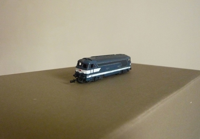

Message par ExLibris Sam 15 Oct 2016 - 10:49
Coucou, me revoilà sur le territoire.
J'ai choisi de faire des mélanges de peintures à l'eau pour barbouiller la loco. Directe au pinceau, j'ai lâché l'idée de l'aérographe, même si ça aurait été plus fin.
Mais la galère à peindre cette livrée Bleu Arzens quoi Twisted Evil !
Enfin j'suis bien content, c'est bouclé ! Le projet commençait à trainer.
BB 67400 - 3D - Page 8 P1060410
BB 67400 - 3D - Page 8 P1060411

Message par domi Sam 15 Oct 2016 - 13:44
Magnifique, ta bestiole !! Very Happy
La beauté de sa (presque*) finition fait ressortir la grossièreté de l'attelage Miniclub...
*Ne manque-t-il pas un petit filet bleu Arzens sur le liseret blanc sous la cabine côté frontal sur la 2e photo ?

Message par ExLibris Sam 15 Oct 2016 - 15:25
Merci les gars!
Domi: Bien vu, mais j'ai pas eu la bravoure de me jeter à l'eau pour le filet au pinceau haha.

Message par domi Sam 15 Oct 2016 - 16:35
Tu auras meilleur compte à le réaliser sous forme de décal, à mon avis. Avec le programme Microsoft Paint, par exemple. C'est ce que j'ai utilisé pour les bandes noires transversales de ma GP38 Ferrocarril Chiapas Mayab... Wink

Message par Bourrac Sam 15 Oct 2016 - 21:55
Magnifique travail. cheers
Pour ma part je n'ai jamais réussi à rentrer proprement les correctifs de persiennes. Il faudrait sûrement que je recommande une nouvelle caisse.
Qu'as-tu utilisé comme peintures ? Quelles références ?
Tu as fait les bandes blanches à main levée ?
Mais je pense comme Domi, tu auras sûrement des traits plus réguliers avec des décals.
Plus facile et plus rapide qu'en les imprimant, en les découpant ?
Messages : 6265
BB 67400 - 3D - Page 8 Empty Re: BB 67400 - 3D
Message par ExLibris Dim 16 Oct 2016 - 0:01
Zut les persiennes ne rentrent pas.. >__< Je me trouve doublement nul pour le coup.
Pour les peintures j'ai utilisé des peintures à l'eau de chez Warhammer. Donc j'ai mélangé du bleu du noir et du blanc jusqu'à atteindre un résultat intéressant.
Oui les bandes sont à main levé.
Vous avez raison il faudrait que je trouve une imprimante et du papier décal pour avoir un joli résultat.
Sinon je me demande si je ne vais pas simplement créer les bandes directement sur la caisse avec un léger relief pour attraper plus facilement le pinceau.
Parceque les bandes qui passent à hauteur des phares je vous raconte pas la tannée à réaliser en decalco.

Message par Bourrac Dim 16 Oct 2016 - 10:45
Et pourquoi pas découper des bandes dans une feuille de décals blanche ?
C'est ce que je comptais faire. Pas besoin d'imprimer quoi que ce soit, et on est sûr de tirer des lignes droites.
Pour tes couleurs, elles sont parfaites ! J'adore. I love you

Message par Bourrac Dim 16 Oct 2016 - 10:47
Pour les endroits difficiles, il existe un produit ramollisseur de décals. Cela marche souvent pas mal. Mais oui, autour des phares cela a l'air galère...

Message par ExLibris Dim 16 Oct 2016 - 21:32
Ah j'avais pas imaginé découper simplement dans le papier. Bonne idée ça !
Merci pour le tips du ramollisseur Bourrac.
Merci Oliv' ^^
