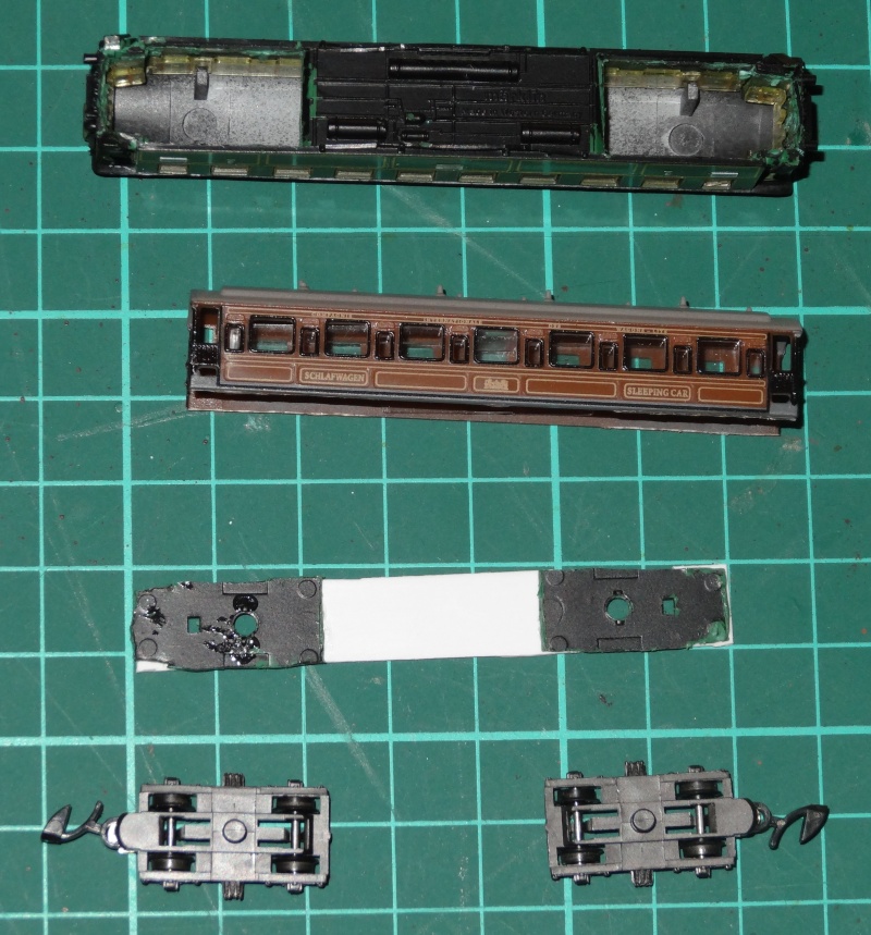

A force de vous lire, je me suis dit que, moi aussi, je pouvais me lancer au charcutage de petites bébêtes en Z. L'occasion a fait le larron, j'ai réussi à trouver sur eBay un coffret Orient-Express à 1 € (vous avez bien lu !!, hors frais de ). Je suis ensuite allé à la recherche d'une 3 pattes, comme suggéré par Bourrac, et d'une voiture bavaroise de type 8731/32.
J'ai essayé d'adapter la voiture restaurant à la 3 pattes ; pour l'instant, ce n'est pas une réussite... Je posterai des photos si j'arrive un jour à quelque chose de valable.
Par contre, du côté de la voiture lits, je suis arrivé à faire quelque chose de roulable ...

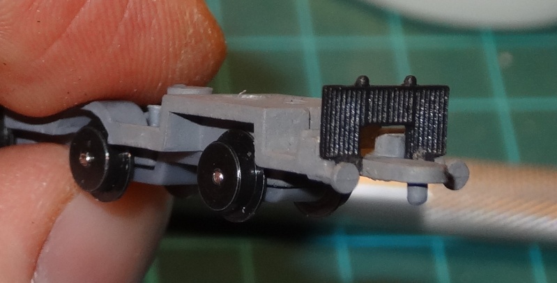

Première chose à faire, déclipser le châssis tout moche d'Atlas. A noter que ce châssis est en métal, un bon point pour Atlas :
Ensuite, découpe de la voiture bavaroise pour lui retirer la partie du châssis qui tient les bogies, et création du châssis de la nouvelle voiture avec de la plasticarte. Notez bien que ma voiture bavaroise de récupe n'a pas de tampons, c'est pour cela que je n'ai pas pensé à les prendre ...
Autre erreur de débutant : le plastique de la mère Clean est de très bonne qualité, donc très difficile à découper au couteau de modélisme ; du coup, j'ai un peu forcé et j'ai sprotché les petits bitoniots d'environ 1/2 mm de haut qui permettent le mouvement des bogies. J'ai essayé de les redresser, mais sans succès... Mais la plasticarte m'aidera plus tard ...
Bonne nouvelle : il est possible de récupérer le lest de la voiture bavaroise pour la mettre dans la voiture lits. Je la colle comme un bourrin avec de la super glu. Elle ne bougera plus .
Afin que les éléments s'emboitent bien ensemble, il faut un peu charcuter la pièce plastique transparente... Il faut bien laisser un peu de place au lest :
Je récupère les barrières des plates-formes d'extrémité de la voiture lits. Un petit coup de couteau de modéliste, et ça vient tout seul :

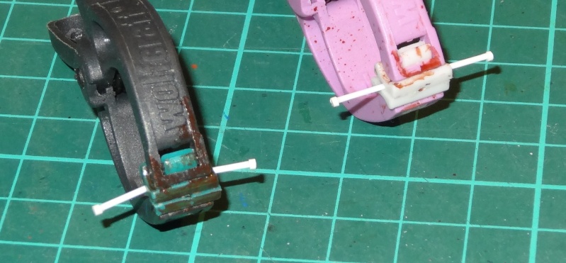

Puisque ma voiture bavaroise n'avait plus de tampons, pas de regrets, je les fabrique à partir de profilés Evergreen :

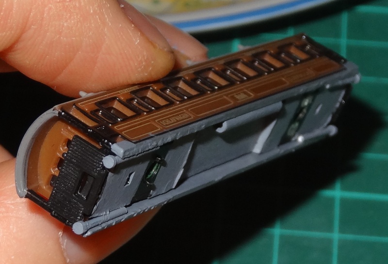

Je pose des petites cales en plasticarte au-dessus des bogies, elles viendront maintenir la pièce transparente des vitres, et par ce biais, la carrosserie.

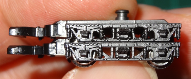

Ensuite, je m'occupe un peu des bogies, pour un peu "alléger" leur look. En haut, le bogie allégé, en bas le bogie d'origine. Mon couteau de modéliste n'est pas assez fin, j'ai un peu abîmé certains endroits ...
La pose des tampons et l'aménagement du dessous du châssis :
Et voilà :
Et voilà :

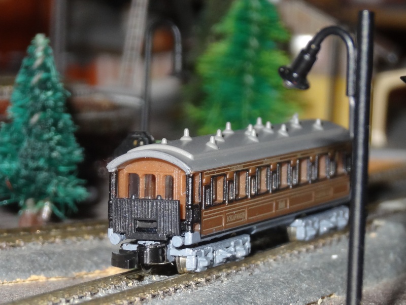

A force de vous voir "touZ" jouer au charcutier de plastique je vais envisager de faire passer ma rame Orient Express de la mort à la vie après un purgatoire de 2 ans au fond d'un tiroir...
On verra l'hiver prochain et d'ici là lequel trouvera la motorisation de la machine...

c'est très sympa tout ca!!!
la hauteur est bonne, l'aspect visuel global rend bien, peut être juste salir un peu les cotés de bogies qui font un peu trop "propre" mais joli boulot!!!
il te reste plus qu'a faire la rame complète

Hé hé .... La vie est belle !184mm a écrit:A force de vous voir "touZ" jouer au charcutier de plastique je vais envisager de faire passer ma rame Orient Express de la mort à la vie après un purgatoire de 2 ans au fond d'un tiroir...
Alors ça, ça ne va pas être facile ! La cabine est bien trop étroite pour loger un moteur Märklin et adapter ça d'un châssis de BR 18. Je me demandais s'il ne fallait pas partir plutôt sur la motorisation d'un autre élément de la rame, comme le (lovemi) tender, la voiture-restaurant (avec un châssis de schienenbus), voire la voiture-lis avec le châssis d'une bébé "qui va bien"...184mm a écrit:
oliv30330 a écrit:c'est très sympa tout ca!!!
Merci beaucoup pour tes encouragements Olivier... Il y a bien des points à améliorer ça et là... Et oui, j'ai encore 2 coffrets en transit pour continuer ma rame ... Je suis happy !!
Et encore merci à tous les membres du forum pour m'avoir donné envie de me mettre au charcutage !!

Bravo Honga pour ton super boulot !
Je rejoins Oliv en disant qu'un peu de noir dans les creux des bogies les rendra sûrement plus discrets.
Idem pour les tampons.
Ca fait envie !!!
Ca fait envie !!!

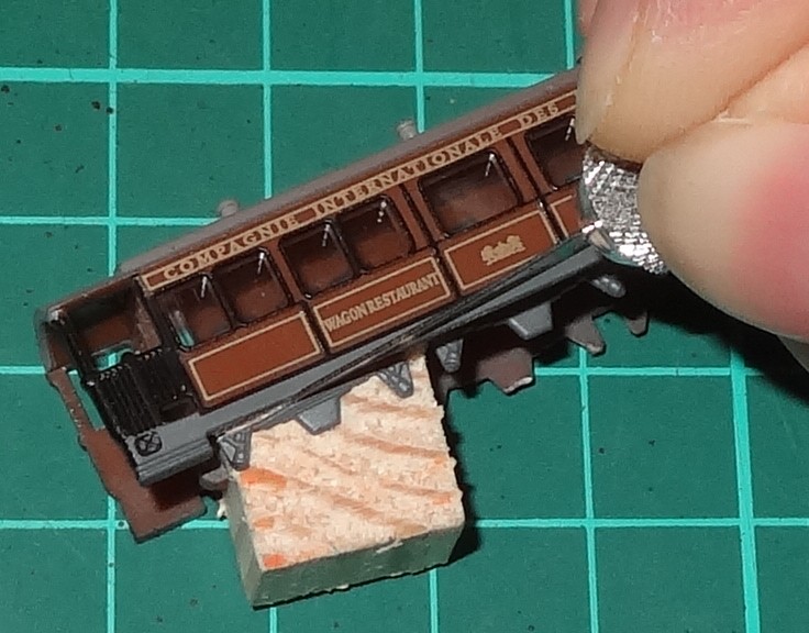

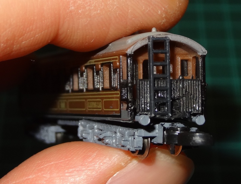

Voici quelques photos de la voiture restaurant en cours de modification. J'ai eu du mal avec le mastic, je ne suis pas arrivé à combler correctement la lacune en bas de caisse. Soit trop épais, soit trop fin, en tous les cas, jamais lisse et impossible de passer le papier de verre (1200) pour améliorer ça : la bande en question est bien trop fine.
Du coup, j'ai changé mon fusil d'épaule et j'ai essayé ... la plasticarte (once again), j'ai collé une bande très fine sur le champ de bataille...
Qu'est-ce que vous en pensez les copains ?
Je suis moyennement convaincu.... Notez bien que la peinturlure n'est pas finite.... J'ai prévu de "salir" les roues...

C'est bien, même très convaincant, la plasticarte couvre bien. Mais on dirait que la voiture s'affaisse un peu du côté de l'extrémité droite ?

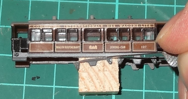

Après la voiture-lits, voici la transformation de la voiture-restaurant.
L'idée est de déconstruire une voiture "reconstruite" de type 8707.
Le châssis est un peu trop long, il faudra le raccourcir

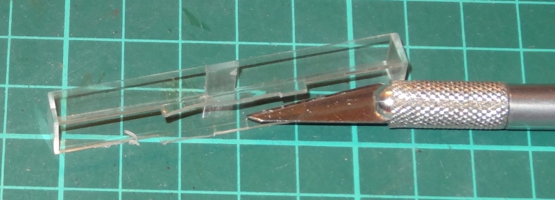

La voiture 8707 se démonte très facilement, et un petit coup de scalpel permet de dissocier le lest du châssis :
Le châssis de la voiture restaurant Atlas se démonte très facilement.
Merci pour vos retours et pour vos encouragements !!
- Messages : 3364
Re: L'Orient-Express vu par Atlas/Altaya
Allez ! On charcute pour raccourcir le châssis !!
(Dis-donc, il est solide le plastoc Märklin....)
La carrosserie de la voiture-restaurant doit également être un peu charcutée pour enlever les "façades" des essieux. Pour éviter de casser la carrosserie, j'utilise une petite câle en bois que j'insère à l'intérieur.
On progresse :
On progresse :

Les trois pièces du châssis de la 8707 vont être collées sur une plaque de plasticarte :
Les barrières d'extrémité de plate-forme s'enlèvent très facilement du châssis Atlas :
Impossible de ré-intégrer le lest de la 8708 dans le nouveau ouagon.
Après quelques essais infructueux, je m'oriente vers la pose de petits cylindres de ... tungstène de récupération (on devrait toujours avoir un peu de tungstène chez soi). Coup de bol, je suis arrivé à trouver des cylindres de tailles à peu près identiques, parce qu'à usiner, c'est pas facile...
Je colle le tout comme un bourrin avec de la super glu, et je mets un peu de mastic de modéliste par dessus pour pouvoir peindre le tout en noir :

La difficulté se situe au niveau du raccord entre le châssis du 8707 et la carosserie Atlas puisqu'elles sont de même largeur (un point positif pour Atlas, soit dit en passant).
Si l'on superpose les deux éléments, la voiture sera trop haute par rapport à ses copines de la rame. Il m'a donc fallu évider tout doucement une partie du châssis 8707 pour pouvoir insérer la carrosserie ATlas, mais sans aller trop loin, pour que la partie verticale extérieure (celle dans laquelle vient se loger la pointe de l'essieu) reste fixée à la partie horizontale du châssis 8707.
Il ne m'était pas possible de rogner sur la caisse Atlas car cela revenait à rogner sur les joulis motifs marrons et les inscriptions... ça aurait été ballot tout de même !
Le charcutage entre les deux parties a été difficile. L'idéal aurait été de faire une jonction "en diagonale descendante" depuis l'intérieur vers l'extérieur de la voiture. Mais là, franchement, je ne me sentais pas...
J'ai essayé de colmater les dégâts avec du mastic de maquettiste (merci à tous pour votre aide !!), mais le résultat n'était pas optimal, je n'arrivais pas à avoir une "façade" bien plane.
Je me suis donc résolu à poser un profilé de plasticate Evergreen très fin pour planquer le tout, et à le peindre de la même couleur que le bas du châssis...
Un petit point budget : pour l'instant, ma rame de 4 éléments (3 voiture-lits + 1 voiture restaurant) m'est revenue à 136 €, soit environ 35 € par voiture. C'est pas donné, mais cela correspond grosso-modo au prix d'un coffret équivalent chez Märklin. OK, il y a une marge en termes de qualité de réalisation et de détaillage ...
Voilou voilou... Maintenant, il ne manque plus que la loco et le fourgon ... Autant j'ai quelques idées pour le fourgon, autant pour la loco, je ne le sens pas.... J'ai bien pensé faire une loco non motorisée mais roulante et planquer la motorisation ailleurs dans la rame, mais pour l'instant, je n'ai pas de solution : le lovemi (tender) ne permet pas d'accueillir un chassis de 8800, et la voiture restaurant est à la fois trop étroite et trop courte pour recevoir un châssis de Schienenbousse.
That's all folks !!
