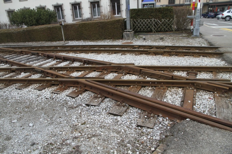

Juste pour le plaisir des yeux :
Un croisement est un croisement, 184mm dixit !
Les deux écartements sont en voie normale.
Remarquez l'angle de croisement...
Et ce croisement est unique, il se trouve à Kerzers en Suisse.
Unique, car une voie est CFF et l'autre BLS, soit deux réseaux.
Excusez le hors sujet

BLS et CFF sont en voie normale !
Re: Question de voie
Exact. En revanche, les Rhb sont en voie métrique10101 a écrit:BLS et CFF sont en voie normale !
Sorry, au temps pour moi mais je me pose quelques questions au vu de cette photo :
- la figure me semble plus un rectangle qu'un carré.
- la voie à fort trafic présente des gorges plus larges et plus profondes que l'autre.
d'où, mon impression d'écartements différents.

Oups ! Le cliché cité ci-dessus comme étant le croisement de Kerzers n'est pas le bon
Le vrai est celui-là :
Sinon, celui-ci est particulier : métrique / normal.
A gauche la gare métrique, à droite la gare normale.
Où est-ce ? Gare de Bulle ?
- Messages : 1056
Exact... Quelle perspicacité !
