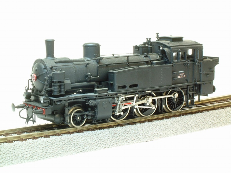

Suite à la visite d'un site fabuleux, je me suis décidé à quelques francisations de matériel.
D'abord le matos Armistice...
Avant-après :
![130TB SNCF P1070010](https://i.servimg.com/u/f25/11/35/59/02/p1070010.jpg)
Tous ces machins sur le toit qui servaient à rien, et puis tout ce rouge, ça piquait les yeux...

Re: 130TB SNCF
![Shocked](https://2img.net/i/fa/i/smiles/icon_eek.gif)
Il a osé ?
Ben oui !
Et c'est très bien fait, en plus.
Comment as-tu réalisé la plaque ?
Invité- Invité
Re: 130TB SNCF
![geek](https://2img.net/i/fa/i/smiles/icon_geek.png)
La plaque est faite au pinceau. Mais je n'en suis pas bien satisfait, le trait blanc n'a pas une épaisseur constante.
Et puis je suis incapable d'écrire assez petit dedans...
Je cherche une autre solution, du style deux rectangles de papier japon, l'un blanc et l'autre rouge un peu plus petit, collés l'un sur l'autre avec du vernis par exemple.
Ou des plaques de décalcomanies en aplats de couleur, à découper à la taille voulue. Je ne sais pas si ça existe.

Re: 130TB SNCF
Pas mal du tout,beau boulot.
Pour les plaques, moi je les fait tout simplement ave mon imprimante sur des étiquettes autocolantes, et après un léger coup de vernis en bombe et le resultat n'est pas mal du tout.

Ce qui me perturbe davantage c'est qu'il semble qu'elle ait gardé sa plaque sur la porte de la boîte à fumée... avec la nouvelle immatriculation SNCF repeinte dessus...
Alors que moi je l'ai retirée... j'ai forcé sur la fraise ???
Mon modèle était entre autres la 130TC de Roco, qui n'a pas de plaque mais... une porte de type Nord (et en plus son lanterneau est court...) :
![130TB SNCF 130tc110](https://i.servimg.com/u/f65/11/35/59/02/130tc110.jpg)
(site : http://laurent.aublette.free.fr/roco/roco_130tc.html)
Maintenant je suis bon pour faire une porte de ce type ?!
