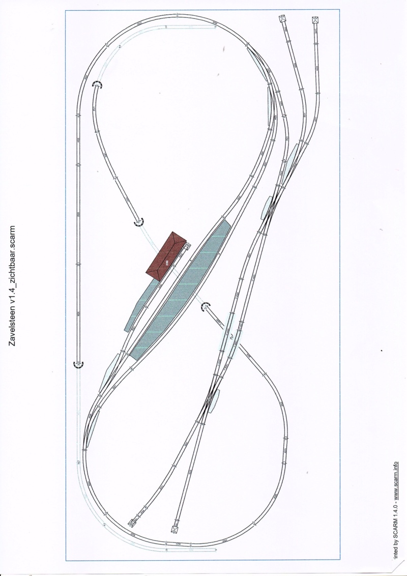

Voici les scansdeu plan de mon réseau, plus plus clair que les premières photos, non?
Zavelsteen, réseau d'un belge Zs_sca10
Zavelsteen, réseau d'un belge Zs_sca11
A gauche la gare cachée, terminée et, en fonction.
Sur la première photo, les rails sont ' à plat', pour voir la distances entre les voies, si c'est bon pour construction, quoi!
La deuxième photo, ce qui est déjà en pente.
Au fait, mes plan sont à tourner de 180°.

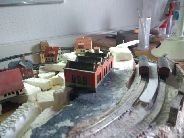

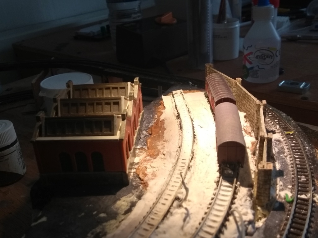

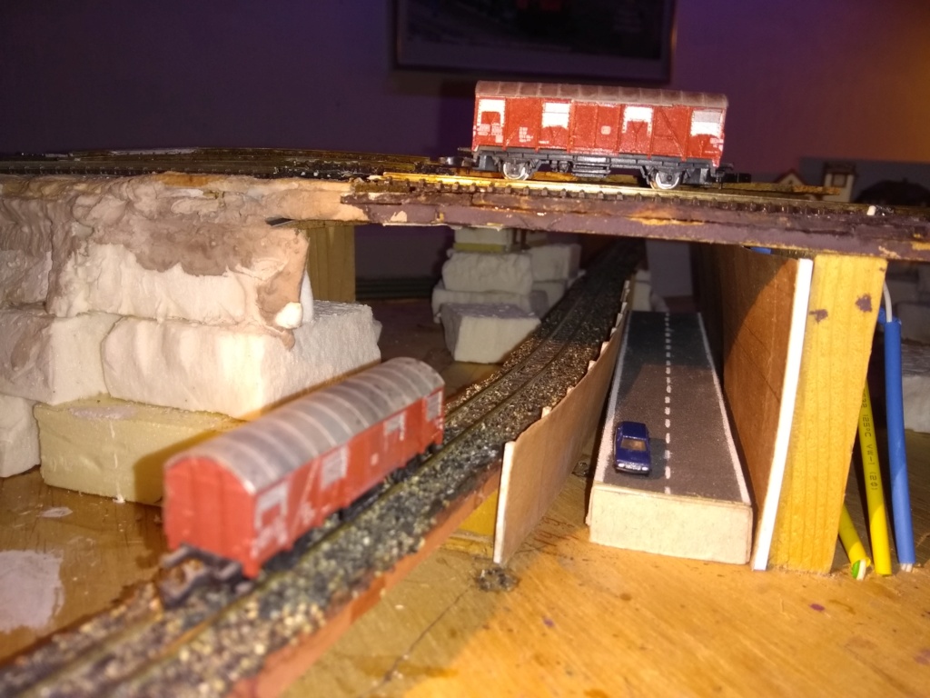

Message par Denis Zettist Jeu 8 Aoû 2019 - 16:49

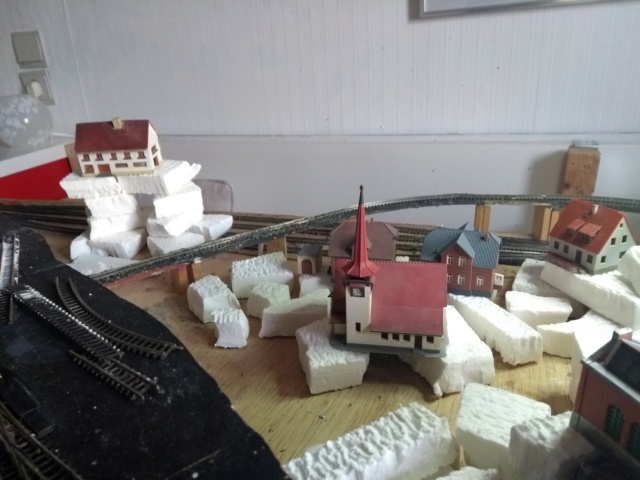

Tiens, me revoilou, après des essais de maisons en papier, un temps d'arrêt pour raisons familiale - rien de grave, surménage, donc repos et encore repos, yakala mon réseau ne devenait pas grand.

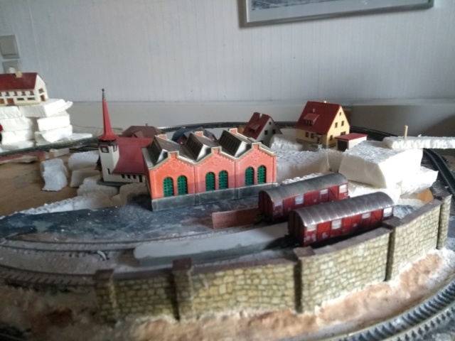

Tous les rails, sauf ceux de la gare sont mis provisoirement, avec un paysage grossièrement placé en papier. Voir l'effet que cela fait. J'aime bien dessiner sur ordi, il y a des limites, là, aussi. Representer en 'presque vrai' me donnes une meilleure idée de comment va être le résultat. Bien sur, en grosses lignes.
Sur les photos c'est clair que je dois encore fixer les rails. Là, où il y a la loupe vont venir une ou deux voies industrièlles, où est la scie, un paysage de campagne, un petit lac, une curiosité, ...
Donc, voici le photos
Zavelsteen, réseau d'un belge Zsp10811
Zavelsteen, réseau d'un belge Zsp10812
Zavelsteen, réseau d'un belge Zsp10810Zavelsteen, réseau d'un belge Zsp10813
Zavelsteen, réseau d'un belge Zsp10814
Zavelsteen, réseau d'un belge Zsp10815
Le paysage se situeras à la frontière belgo allemande. Les signaux, belges, sinon, allemands.
Problème, je ne sais si il y a des signaux belges sur le marché. Il y en avait en N, je panse, je ne trouve pas sur la toile. Quelqu'un une idée? Peut-être en faire en troisD, là, j'ai pas d'expérience.
Donner moi vos critiques et idées, ensemble nous sommes plus fort pour y arriver.

Message par ptitrainrouge Jeu 8 Aoû 2019 - 19:06
bonsoir, comment fais tu quand ton train va dérailler sous le niveau supérieur ?
as tu bien la place pour récupérer le train avec ta main ?
bonne idée le papier pour simuler les reliefs

Message par Denis Zettist Ven 9 Aoû 2019 - 12:41
Oui Zaventem c’est surtout connu des avions. En plein centre de Zaventem, nous avons pas beaucoup de nuissances venant de là.
Petitrainrouge, je crois que tu as compris que tout ceci est une fase de mise en volume. Me trompeteraije? 😊😀
La phase d’execution est en chemin de ce fer 🚂 Après une bonne petite glace artisanale, je m’y mets. Temps des travaux ... le temps qui faut, na!

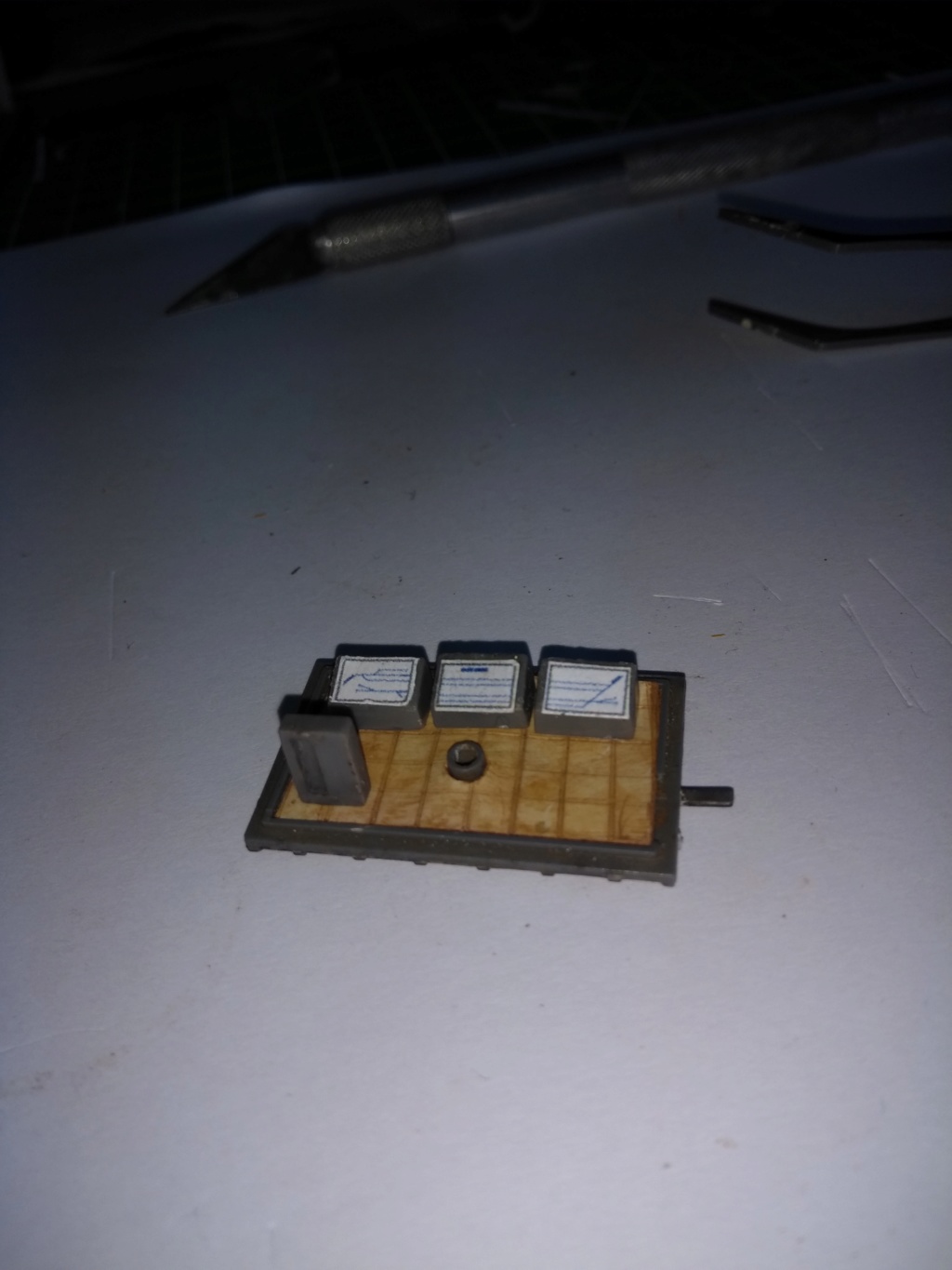

J'ai fait l'électricité de la gare phantome, et, essayé quelque signalisation électronique. Comme l'arrêt devant un signal fermé, avec une diode. Le convoi à contre-sens le passe, sans marquer l'arret.
Je suis en train de réaliser mon poste d'aiguillages, reçus à mon anniversaire. Et, je l'améliore, à l'intérieur.
Petit reportage:

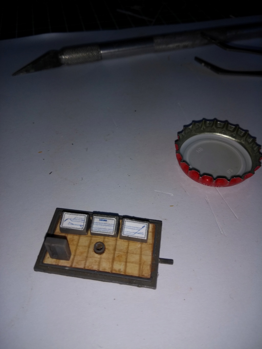

Zavelsteen, réseau d'un belge Img_2024

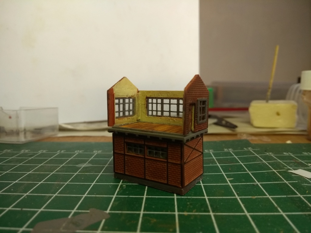

Après carrelage - avec petit bout de plasticarte 'carrelé' et mise en couleurs avec de la poudre à décor
Zavelsteen, réseau d'un belge Img_2026
Mise en place des panneaux et de l'armoire. Le 'téton' gris au millieu servira à faire passer les fils d'éclairage. Au beau millieu de la pièce, ach, bon!
Zavelsteen, réseau d'un belge Img_2025
Montage provisoire sur les vestiaires. J'ai placé un opérateur devant les panneaux - ou se trouve la config de Zavelsteen, d'ailleurs - bilan, avec le 'téton' il n'aurrait que 60 à 70 cm de place, oufti! Conclusion, disparition du 'téton' et renouvellement du carelage, un peu raté, je trouve. Mon premier essai aussi.
Zavelsteen, réseau d'un belge Img_2027
Ici, le carrelage et trois autres versions de plancher. Qui sait trouver la dernière version?
Pour info, la pièce grise avec quelques restants de carrelage est le plancher d'origine ou le plancher choisis serra ... oui, collé par dessus.
Pardonnez-moi la qualité de mes photos, elles ont été prises avec mon GSM, et j'en fait pas vraiment beaucoup

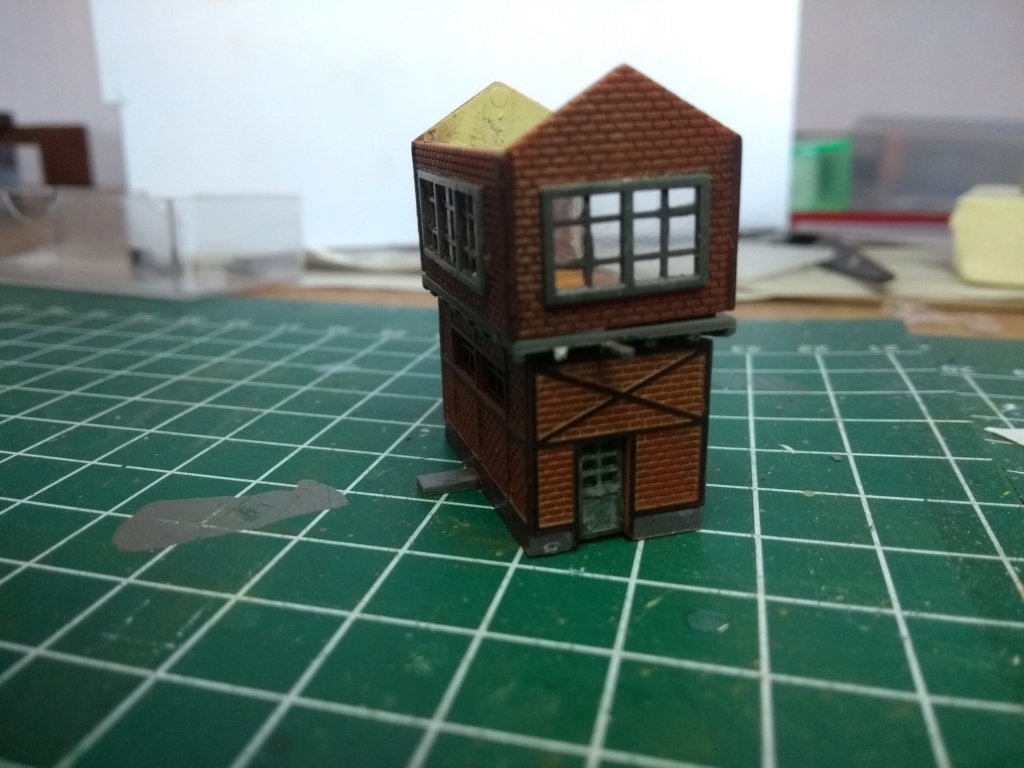

Encore deux trois photos. L'étage n'est pas encore collé, je dois meubler l'histoire.
Je vous fais voir l'extérieur, et le plancher à l'interieur, mis apres rafraichisement des peintures murales.
Zavelsteen, réseau d'un belge Img_2034
Zavelsteen, réseau d'un belge Img_2032
Zavelsteen, réseau d'un belge Img_2033
Zavelsteen, réseau d'un belge Img_2035
Zavelsteen, réseau d'un belge Img_2036
En regardant les photos, je viens de voir que je dois tourner le premier de 180 degrés, le blanc sur la dernière est là où l'escalier va se mettre. Enfin, ici, c'est pour vous donner un appercu de ce qui ce fait.

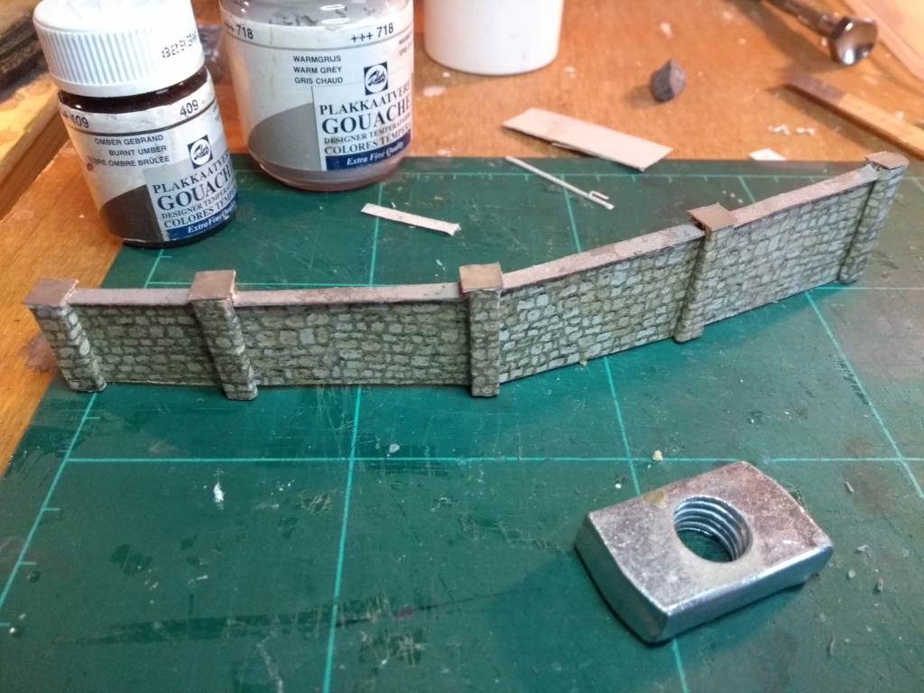

Message par Denis Zettist Lun 8 Fév 2021 - 12:32
Zalut à vous,

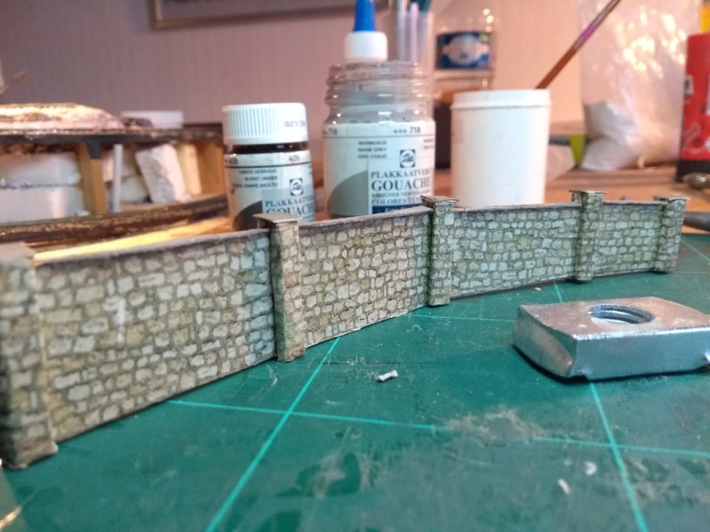

J'ai continué à réalser mon mur en briques naturelles. Mise en place des cimenteries protectrices et un petit veillisement au pinceau et de la guache.
Zavelsteen, réseau d'un belge Img_2046Zavelsteen, réseau d'un belge Img_2047
Zavelsteen, réseau d'un belge Img_2048
Le résultat n'est pas mal, je trouve. La finition, je dois encore peaufiner. C'est la première fois que je fais un mur ainsi.
Les briques ont étés imprimés sur du carton, en passant sur ce site ci www.textures.com. Vaut plus que le détour, vraiment. Avant impression sur du carton, j'ai fait quelques essais de mise à l'échelle. En regardant les photos, mouais, un peu plus réduit, peut-être? Je me tâte.
Les deux photos suivantes ont étés prises avant finition dudit mur. Une mise en place provisoire, au fait. Avec une affreuse tache blanche, le plâtre venait d'être mis? Ce n'est plus blanc, car j'ai mis de la poudre colorée après avoir humidifié le plâtre.

Bonjour les Zamis,
Une petite impresion je vous donne concernant le décor.
C'est encore plus que brut, c'est histoire de voir vers où je vais, et, si c'est plutôt 'Vaut le détour' ou 'j'en parles pas, na!'
Aussi pour voir où je vais mettre le 'fond de décor', là, j'ai bien une idée qui me gratouille.
Allé, ne goeie avond, amuseert jullie met de treintjes. Je parles de ;;; euh, trains bien sur! la soirrée qui vient et un tas d'autres.
Zavelsteen, réseau d'un belge Img_2050
Zavelsteen, réseau d'un belge Img_2052
Zavelsteen, réseau d'un belge Img_2051Zavelsteen, réseau d'un belge Img_2054
Zavelsteen, réseau d'un belge Img_2053

Bonjour Denis ZETTIST,
Bravo à toi, c'est très joli et bien fini ton mur en briques . . . T'es maçon de profession ?
La décoration du réseau est souvent une étape longue et précise . . . Mais quel plaisir de sortir ça de ses mains !
J'aime bien ton projet de réseau car il va te permettre pas mal de manouvre . . . Chapeau à toi pour cette idée de réalisation.
Sur ce, continues à nous tenir au courant de ton travail avec de belles photos en plus !
C'est super . . .   Et au moins le réseau 'Zavelsteen'; c'est pas les voies d'Infrabel sur la commune de Zaventem ! ! !   Car là . . .  c'est tellement impersonnel et hideux qu'on a intérêt à y passer à grande vitesse . . .

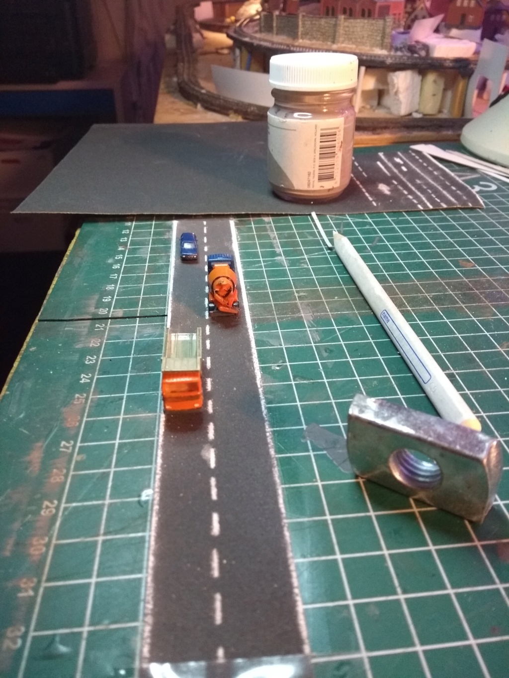

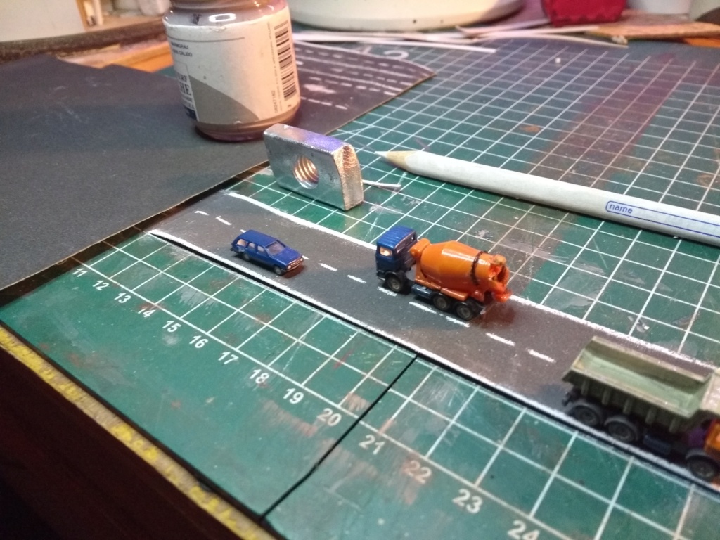

Petite route en macadam, faite avec du papier à poncer en grain de 280. Zavelsteen, réseau d'un belge Img_2055
Avec peinture à eau gris clairZavelsteen, réseau d'un belge Img_2056
Et lignes tracées avec un crayon blanc, à régulièrement tailler, bien sur, histoire que les lignes restent fines.Zavelsteen, réseau d'un belge Img_2057
Ah oui, la gare de Zavelsteen, c'est par où, Monsieur?Zavelsteen, réseau d'un belge Img_2061
C'est une première mise en place, et, cela donne pas trop mal, je trouve
Zavelsteen, réseau d'un belge Img_2062
Je m'apperçois que les pierres de ballast sont assez grosières, par contre
