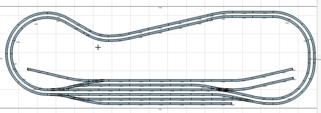

Mais voilà, pour Noël, pour mes grands petits-enfants... et aussi pour moi, j'ai remis en route mon petit réseau Z qui a gentiment tourné dans un coin de la salle à manger au bonheur de toute la famille d'ailleurs... Ça m'a donné envie de me refaire un réseau un peu plus grand, mais très raisonnable encore dont je vous soumets une vue Raily4 (il fonctionne encore très bien ce petit programme !) Ce sont en fait 2 réseaux indépendants double voie et le roulant qui va tourner dessus sera classiquement de l'époque III Marklin. Bien que j'admire beaucoup les réseaux américain je reste résolument DB !
J'ai une question relative à l'alimentation. Il y a des années j'ai acheté 2 commandes Medvend Blue Line pour du courant pulsé avec les 2 transfos réglées sur 9V. L'une donnant des signes de faiblesse, je me suis dit que je pourrais bien en acheter une supplémentaire aucazou elle viendrait à lâcher... et je ne trouve plus les site de Medvent en Hongrie. A-t'il disparu ? Je vois bien un site qui propose du Medvend mais il est US et je préférerait un vendeur en Europe... et puis les prix du matos on explosé depuis, alors peut-être y-a t'il quelque bonne alternative à ce matos que malgré tout j'aime bien.

L’absence de ‘‘cross-over’’ entre les deux voies principales, faisant que le réseau est constitué de deux parties isolées l’une de l’autre, c’est volontaire ?

+1 avec Domi sur l'absence de liaison V1/V2. Tu pourrais faire cela avec des aiguillages courbes puisque tu utilises des rayons de 195 et 220 mm. Mais c'est plus cher ...
Que sont les voies tout en bas ?
- Si c'est une gare, l'espace entre les 2 voies ne te permettra pas de loger de quai, sauf au niveau des voies extérieures. Mais 2 voies à quai lorsque l'on en a 6 qui passent, je ne trouve pas cela très réaliste. Je ne crois pas que cela existe en France, sauf peut-être au niveau de Pont-Cardinet (réseau St Lazare). Sur PLM, les gares de début de ligne ont bien 6 voies (MA, VDM), mais il y en a (au moins) 4 équipées de quais.
- Si c'est un triage, tu ne pourras pas facilement former de trains, car il te faut au minimum 2 voies d'arrivée et une voie de formation/départ
Il faudrait que tu nous dises ce que tu souhaites faire rouler dans ces zones. On peut imaginer faire un triage au niveau du circuit extérieur (sous le pif du Z-iste) et une voie d'évitement voyageurs sur le circuit intérieur.
J'aime beaucoup l'alternance courbe/contre courbe de la voie. J'étais parti sur un plan similaire, mais j'ai revu à la hausse les rayons de courbure, pour ne garder que des 490. Dans ton cas, tu as un R=195 et 220 qui vont "ouvrir" les rames voyageurs (voitures de 120mm), et donc tu auras au milieu de ta voie de parade cette "cassure".

Oui Domi c'est voulu. J'ai 2 contrôleurs Medvend pour faire circuler les trains dans les 2 sens, et faire quelques rares manœuvres en gare pour changer de rames.
Honga merci pour ton analyse fine. Oui je souhaite faire une gare de passage et je pensais faire 2 mini quais en plaque Dépron entre 2 voies, mais je crois que je vais un peu revoir le dessin pour élargir aux emplacements de ces 2 quais. Pour le courbes je sais c'est un peu serré mais je ne veux pas dépasser 55 cm de large x 170 cm de long... l'idée c'est de faire un réseau sur un caisson fixé avec 2 ou 3 consoles sur un mur au dessus d'un meuble qui fait déjà ces dimensions. Ce caisson je voudrais aussi le couvrir d'une protection plexi transaprente pour éviter la poussière. Dans l'épaisseur du caisson, environ 7-8 cm je voudrais dessiner un TCO pour y mettre les interrupteurs des voies de garage et, si possible 2 contrôleurs Medvend en kit qui se fixeraient dessus... si je peux en trouver encore ailleurs qu'aux USA. Le matériel roulant est du DB époque III ultra claissique. J'ai une petite vidéo de mon réseau existant qu'il faut que je vous montre ici...https://www.youtube.com/watch?v=ZOIPt0yQcQY

Edit : j'ai rajouté de l'espace pour 1 quai...
PS. Il y aura aussi dans la courbe de gauche un tunnel et, si j'ai le courage une tranchée en début de courbe à droite... mais je ne suis pas trop doué pour le décor...

Bonjour JW 28 ,
j'ai un réseau qui fonctionne un peu comme le tien : deux circuit indépendants sur un plan de 150x50.Tu souhaites réaliser un tunnel sur les courbes à gauche, j'ai moi aussi réalisé un tunnel dans les mêmes conditions que toi pour y implanter le TCO au-dessus avec les deux transfos , cela procure un gain de place . Le tout est aussi mis à l'abri dans un coffre car le réseau est stocké verticalement comme une armoire (cf "le raisot II )
