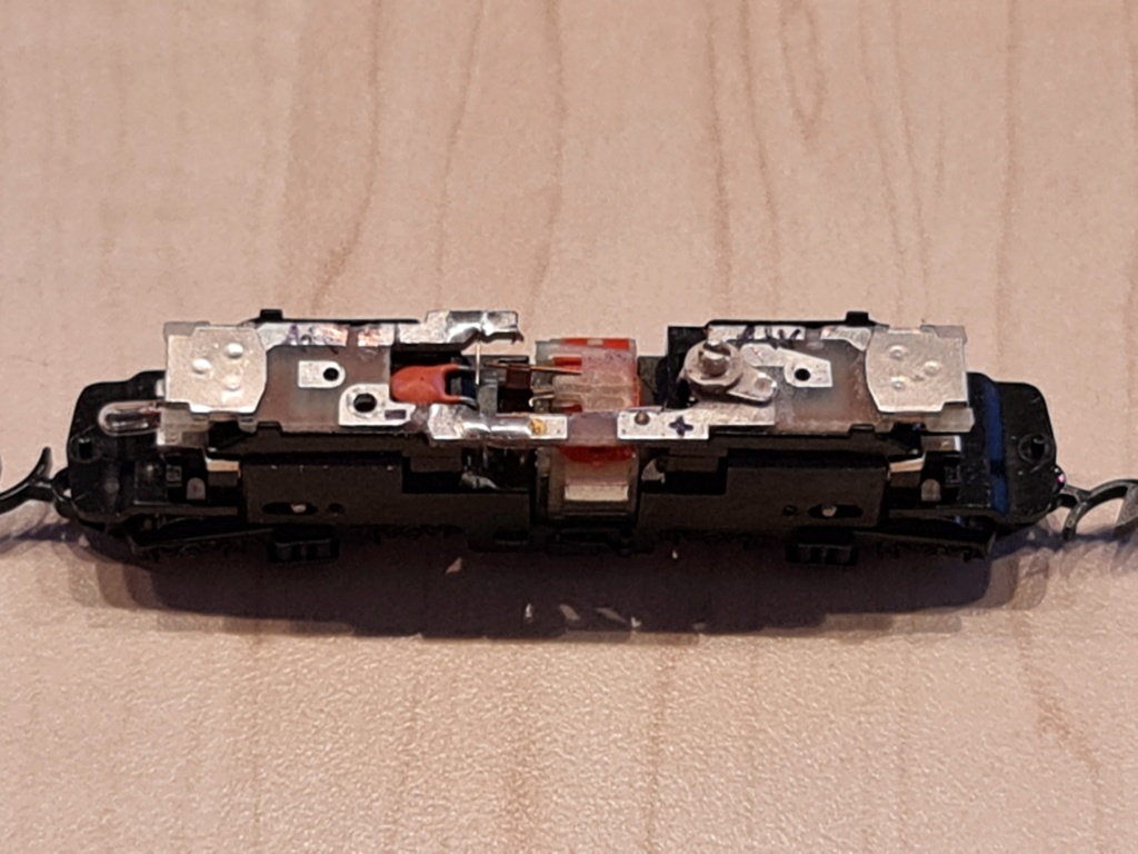

Il fallait faire le grand-pas à un moment ou à un autre, quelques locomotives en mes mains, difficile de choisir laquelle devra passer sur le billard, puis tout d'un coup la révélation...... A cause de son décor, elle était prédestinée à être transformée.....
Matériel utilisé pour cette opération à cœur ouvert et installation d'un pacemaker numérique :
Une fois tous se matériel à proximité, on amène la patiente dans le bloc opératoire :
On la prépare pour son opération et on observe sa constitution :

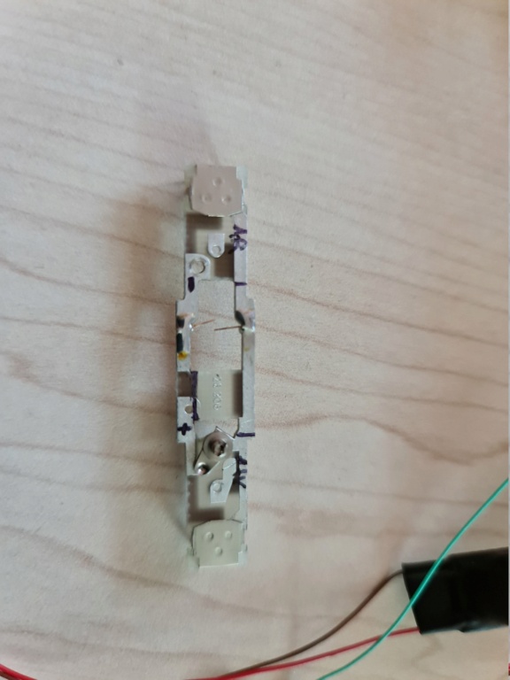

Après diverses mesure via le multimètre, et avec un pieds à coulisse on détermine l'espace nécessaire à l'installation du petit décodeur, et ses futures points de liaisons, on profite de marquer les coupes et découpe :
On se prends un petit café, car jusqu'à maintenant, on à juste marqué au stabilo dans sa locomotive......, pour la suite faudra un peu de courage, car le retour en arrière ne seras pas possible......
On reprends un café..... car faut se l'avouer, on aime pas trop découper ses locos........
Une fois le courage obtenu (ou l’impatience de voir si cela fonctionne) on sort le Dremel, on bloque sa respiration, et on se lance en fraisant les pistes pour les isoler selon notre marquage préalable, on disque la carte pour obtenir la place nécessaire au décodeur, si tout vas bien, on peux respirer, si on a trop fraiser ou trop découper, ben c'est trop tard......
On présente sur la locomotive pour voir ce que cela donne :
On prends le temps d'étamer les pistes pour faire les futurs points de liaisons, on présente le décodeur, on raccourcis les fils pour faire correspondre avec leur points, et on soude les artères, eux non pardon, les fils.......
On place le décodeur proprement dans la cage découpée pour lui, on le fixe au moyen d'un petit bout de double face fin.

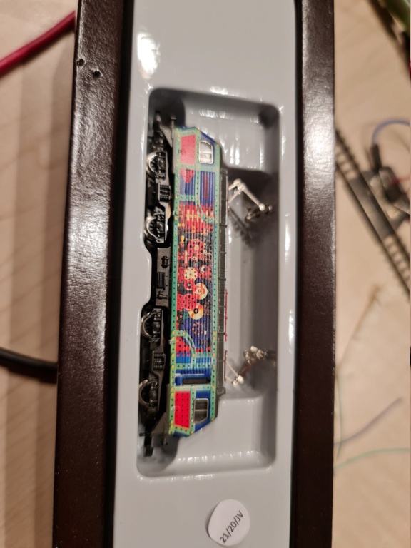

et enfin, on remets le dessus de la loco délicatement pour la réveiller sur le circuits digital et tester si tout est ok.
Voilà j’espère avoir pu donner envie à un débutant comme moi de se lancer, ce n'est pas si sorcier que cela.
Je préfère souligner d'ors et déjà ici, que je ne suis responsable en aucune manière des modifications que vous ferez à la suite de ce poste sur votre matériel......
Je ne pourrais également en aucun cas garantir que ma modification est juste et que c'est comme cela qu'il faut faire.
La seule chose que je peux dire, c'est qu'à la suite de cette transformation, ma locomotive, roule au digital.......
Du coup, ma locomotive meccano, était bien destinée à être modifiée et se trouve maintenant être la first one de ma collection.......
Merci à tous de m'avoir lu jusqu'ici, n'hésitez pas à commenter pour me signaler les erreurs que j'ai vraisemblablement commise, afin que je puisse corriger mon post pour les personnes qui souhaiterai se lancer là-dedans.

Je ne vois pas d'erreur.
Bien vu, mon p'tit gars.
Et bienvenue dans le Z digital.
