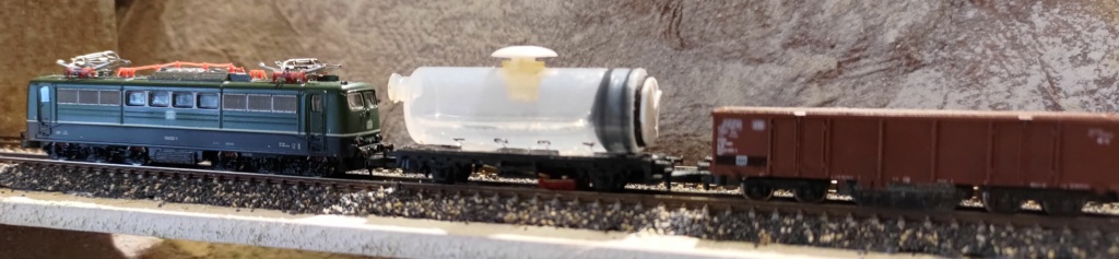

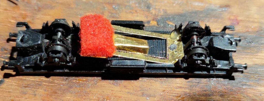

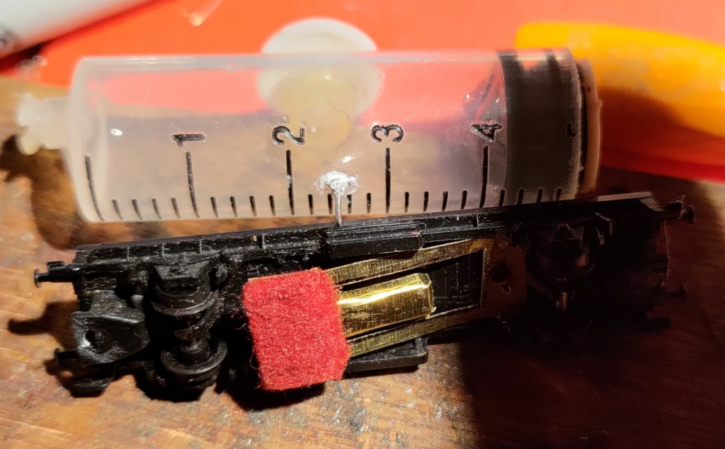

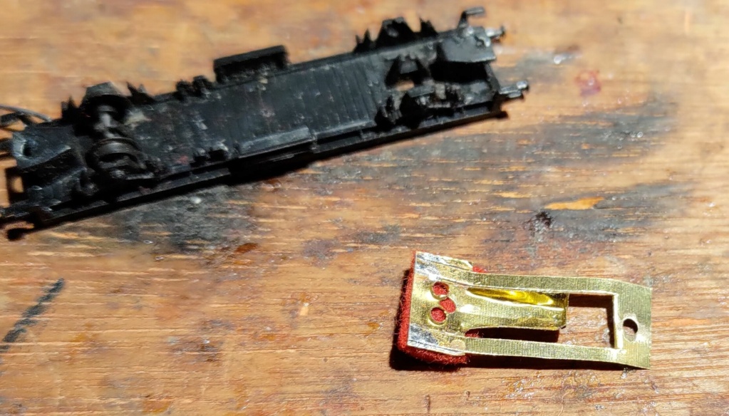

Après il se pose le problème du nettoyage de la voie pour que ça roule bien , surtout en DCC.
En HO j'ai trouvé une parade qui fonctionne très bien. Un wagon citerne Electrotren qui mouille les rails avec son patin imbibé d'eau écarlate, suivi d'un wagon aspirateur (pas systématiquement en fonction), suivi d'un wagon à patin Trix qui réabsorbe l'eau écarlate et la saleté qu'elle a pu dissoudre.
Alors voilà , pour reprendre la même approche, j'ai fabriqué un wagon citerne qui précède le wagon à patin Marklin mini club. Résultat en photo ...
Projet Z qui a repris début 2023 et qui était en attente depuis 2018... Wagonc10
Projet Z qui a repris début 2023 et qui était en attente depuis 2018... Wagonc11
Projet Z qui a repris début 2023 et qui était en attente depuis 2018... Wagonc12Projet Z qui a repris début 2023 et qui était en attente depuis 2018... Wagonc13
Projet Z qui a repris début 2023 et qui était en attente depuis 2018... Wagonc14
Projet Z qui a repris début 2023 et qui était en attente depuis 2018... Wagonc15Projet Z qui a repris début 2023 et qui était en attente depuis 2018... Wagonc16
Projet Z qui a repris début 2023 et qui était en attente depuis 2018... Wagonc17
En espérant que ça puisse vous inspirer.
