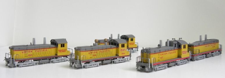

Pour les fans de l'UP (ils sont apparemment nombreux ) voici quelques caisses peintes et décorées de quelques switchers : 3 SW9 en époque diverse et un couple TR5A et TR5B "Cow and Calf" avec équipement dynamic brake.
Union Pacific Switch10
Union Pacific Switch11

Mignon comme tout, ça ! Tu parles de caisses, il faut donc les installer sur des châssis motorisés ?
Union Pacific Empty Re: Union Pacific
Message par Pennsy Dim 22 Juil 2012 - 9:57
Non non. Les locos sont vendues motorisées. C'est simplement que j'étais pressé de faire des photos pour montrer le résultat et je n'ai pas attendu d'avoir les châssis. Les châssis comportent un moteur à rotor sans fer, une transmission par courroie + vis sans fin, l'éclairage avant/arrière et, le cas échéant, un décodeur DCC. Dans le cas du TR5 A et B, il y a un châssis motorisé dans chaque unité, donc un décodeur DCC dans chaque unité. Pour diminuer les risques de désacouplement, les attelages entre unités A et B n'ont pas de queue de dételage magnétique (les attelages sont de ma fabrication)

C'est superbe! Cependant si je puis me permettre, cette déco de l'UP est celle qui prévalait jusqu'au début des années 80. Pour intéresser d'avantage de modélistes "UP prototype", peut- être faudrait-il également envisager la/les deco(s) ulterieure(s).

Hormis le PRR pour ma consommation personnelle, je fais essentiellement en fonction de la demande. Le couple TR5A et B a été fait à la demande d'un modéliste qui a pris une option sur plusieurs unités, et en fonction de la doc qu'il m'a transmise. Même chose pour le futur NW2 qui sortira en déco CSX, à la demande là aussi d'un modéliste. C'est l'avantage de l'artisanat , on peut faire des variantes pour 1 ou 2 unités, sans que cela ne coûte une fortune. Et avec un peu de chance (cas du NW2) cela peut intéresser d'autres amateurs. Je ne dis pas que je peux travailler totalement "à la demande" (je me sens incapable de reproduire certaines décos) ... mais presque.
Les décos en décalques ont le défaut d'être tirées à 150 exemplaires à chaque fois (soit 75 locos ou caboose par tirage). Evidemment il est hors de question de faire une nouvelle décalque pour chaque nouvelle demande. Je regroupe et les cas individuels passent avec les cas généraux. Exemple ici : les marquages pour les NW2 CSX ont été tirés en même temps que les marquages UP pour les TR5 et surtout les marquages UP pour les cabooses CA3/CA4. Si pour les NW2 CSX on ne peut guère rêver mieux que 4 ou 5 unités, les cabooses UP devraient faire autant de demandes que les cabooses N5 du PRR (une grosse trentaine ), soit près de la moitié du paquet de décalques (sans compter les pertes pour cause de ratages lors de la pose !!!! )
