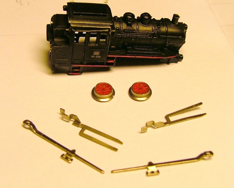

début de modification du châssis de la pauvre BR, je retire tout ce qui sert à rien et j'ai retiré une partie de l'essieu du milieu tout en gardant l'engrenage ... pour l'instant ça se passe bien ...
aprés vérification, toute les côtes correspondent avec un Y7000 cheers Very Happy Very Happy Very Happy

Message par lio-N Jeu 6 Mai 2010 - 18:54
J'avais déjà penser à cette solution, de déposer l'essieu central, mais j'attendais qu'un autre le face... On n'est jamais trop prudent! Smile

Zalut à touZ,
Dis-moi, quand tu dépose l'essieu central, tu coupes juste les roues pour garder l'engrenage si je comprends bien .
Il semblerait donc que Märklin mette des pièces de trop ...
A plus, Michel

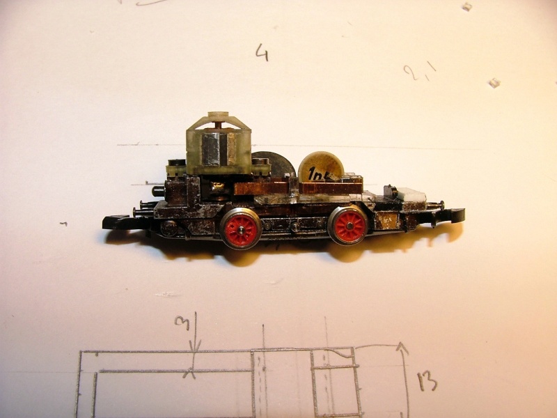

Message par riton43 Jeu 6 Mai 2010 - 22:06
je garde l'engrenage avec son axe ... comme ça je garde les 2 essieux moteurs
opération très courte, j'ai tout remonté et la loco fonctionne pale
il manque juste à rajouter des flasques sur les roues pour les rendre pleine et le châssis est terminé ... je vais pouvoir attaquer la caisse

Message par riton43 Dim 9 Mai 2010 - 16:18
voilà les photos :
châssis modifié
Y 7000 Photo_10
parties enlevées
Y 7000 Photo_11

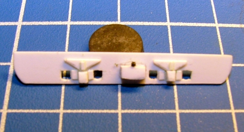

Message par riton43 Dim 9 Mai 2010 - 16:25
flanc en cours
Y 7000 Photo_12
flanc terminé
Y 7000 Photo_13
et flanc en position
Y 7000 Photo_14
Very Happy Very Happy Very Happy Very Happy

aprés quelques jours sur la côte pendant mes vacances et une bonne bronchite au retour je me suis remis au travail ... donc deuxième flanc terminé ... je vais attaquer les capots et le plancher study
