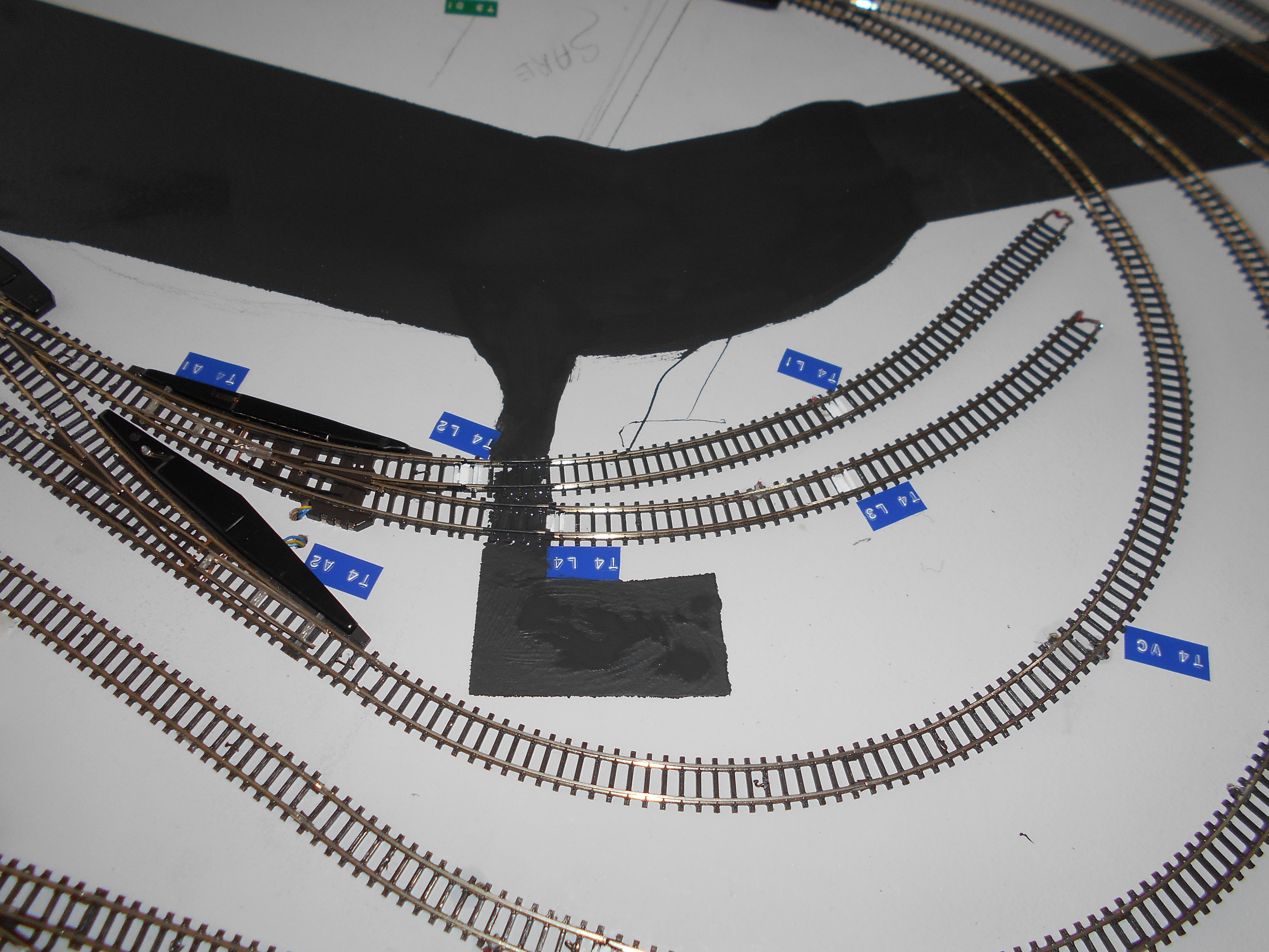

Je profite avec grand plaisir du réseau 'Réseau GAR. (D ou ES au choix)'. Celui-ci fonctionne parfaitement.
Je peux donc envisager sérieusement la décoration du panneau et m'y employer tout à mon aise.
Rappelons que toute cette décoration du panneau, comme le reste déjà posé, doit entrer dans mon flight case qui se stocke verticalement. Ceci impose certaines contraintes: hauteur réduite disponible dans le flight case, résistance aux chocs, etc.
Mais la principale est que tout doit être bien fixé pour ne pas bouger !
Du fait de l'importance des voies, il ne reste pas beaucoup de place pour poser des bâtiments ferroviaires, des maisons, des arbres, des zones d'eau, etc. Ce fait était connu et assumé, dés le départ du projet par le concepteur (cfr. Dans ce post mon message du lundi 06 juillet 2020 – 11:40 - décrivant le 'cahier de charges' du futur réseau).
J'ai finalisé la pause de l'asphalte devant la gare de Göppingen et en direction de la gare de marchandises.
Bon d'accord, il y a une grande zone de tarmac noire mais je compte la garnir de quelque chose comme des emplacements de parking pour la gare, un îlot floral, que sais-je.
Donnez-moi le temps de 'tuser' sur ce projet de décoration bien spécifique.
Ce tarmac a aussi été posé en direction de la future gare de marchandises.
Sur le côté gauche en bas du panneau; juste devant le transfo T1, se trouve la large route qui traverse toutes les voies afin de desservir le centre du panneau. La ligne blanche de séparation et d'arrêt du stop, côté extérieur, avant de traverser les 5 voies a déjà été réalisée (voir mon message dans ce post du 01/10/2020 – 15:14 & du 27/11/2020 – 16:30) et préparée pour recevoir une voiture avec éclairage LED.
Les rails d'accès à la garde de formation et les voies de repos dédiées aux locos étant posées, j'ai été en mesure de réaliser la même opération de l'autre coté des voies mais sans poser de voiture.
La gare de GÖPPINGEN de chez MARKLIN, acquise en seconde main via Ebay, doit être remise 'en ordre' et s'adapter à la spécificité de la voie T3 V1. Je ne respecterai pas la réalité quant à la pose de cette gare. Sur mon panneau, elle sera inversée : la façade rue sera côté quai !
La grande baie vitrée de cette gare, dont je dois éliminer un dégât, va regarder le tableau de commandes. Je dois découper une partie de son quai pour bien l'imbriquer dans les commandes électro-magnétique du dételeur (T3 D1) et de la double jonction (T3 A1) qui permet l'accès à la gare de formation.

J'ai utilisé les phares de la voitures LED posée face à la zone asphaltée de la zone de la petite halte pour éclairer la zone de la petite halte en dirigeant cette paire de phares blancs vers la petite halte et la stand de vente de glaces.
J'en ai fait de même avec le taxi sis sous le hangar côté gauche de la gare de Göppingen. Cette paire de phares blancs éclaire en direction de la gare de marchandises et accessoirement le quai de la voie dans l'axe de la gare de Göppingen.
Au final; 7 ampoules LED ont été installées dans les divers bâtiments, 5 voitures avec éclairage LED avant et arrière sont fixées sur l'asphalte du panneau, 2 figurines ferroviaires avec LED et le tout commandé via 3 boîtiers de commandes 72740; soit 12 circuits.
Aucun candélabre pour éclairer les rues ne sera installé vu le type de rangement du réseau (dans un flight case positionné verticalement) par mesure de prudence . . . Inutile de les retrouver penchés à chaque remise horizontale du panneau !
Les tests de fonctionnement sont bons. Par contre, je trouve que ces micro-ampoules LED donnent beaucoup trop de puissance lumineuse pour certains bâtiments : la gare de Göppingen, le station de la zone de repos des locos, la gare de marchandises et le petit bâtiment « ferroviaire » à hauteur de la petite halte sont vraiment horrible 'dans la nuit' . . . ça irait pour un film d'épouvantes mais pas sur le réseau 'Gar . . E ou ES . .'
J'ai donc occulté partiellement ou totalement les ampoules concernées; via de la peinture noire en plusieurs couches avec essais entre chaque couche pour ramener l'intensité lumineuse compatible avec les bâtiments en cause.
Enfin, j'ai fixé, via des vis, rondelles & écrous, les 4 transfos prévus sur le tableau de commande et ensuite réalisé le câblages 220 volts de ceux-ci. Panneau remis en position normale; j'ai ensuite étamé tous les fils à raccorder aux bornes des transfos-régulateurs pour assurer une parfaite connexion électrique dans le temps.
Tout fonctionne correctement, j'ai donc «fermer» les guides câbles à l'aide de chute de DYMO, vérifiez si aucune nominettes d'identification des câbles n'avaient disparu, posé les 'bandes scratch' fournies par le THOMAMN, le fabriquant du flight case, pour bien maintenir en place tout le câblage sous le panneau du réseau.
C'est tout pour la partie électrique (traction, commandes des aiguillages, doubles jonctions, dételeurs, éclairages) est terminée.
En attentant; je profite bien de mon réseau . . .
