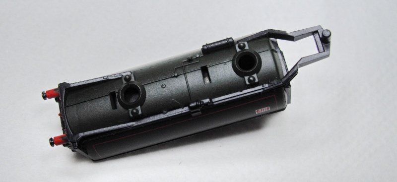

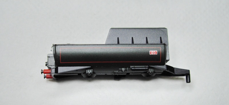

Re: lester les wagons
Zalut.
Moi, je voudrais lester le tender baignoire de la BR 52 Sncf.
Voire peut être lui mettre un décdoder DCC.
Qui est beaucoup trop léger.
Alors si quelqu'un sait comment le démonter proprement, au vue la rareté de l'objet que je ne voudrais ni cassé ni rayé en forçant comme un âne !!!!!!
Merci
A+++
Merci
A+++
ZéZé- contrôleur train de banlieue
- Messages : 80
Date d'inscription : 10/05/2012
Il semblerait que le tender puisse s'ouvrir par le haut ??
- Messages : 80
Hélas !
Il faut pour bien faire, supprimer les petits bouts plastifliés situés à la fixation du crochet et de l'autre côté. Pour ceux qui ont peur, pas de souci. Araser très légèrement des petits bout et au remontage, plaquer une lame de tournevis chauffée pour les faire fondre très légèrement. Ca tient !
Invité- Invité
Houla !!!
NON NON NON ce n'est pas cela !!!
ATTENTION !!
j' y suis arrivé.
Il n' y a pas les embouts comme sur les wagons à simple essieux.
Vous enlevez les bogies si vous le voulez.
Ensuite il faut faire glissé vers le crochet le haut du Tender (la partie noire).
Puis vous faites basculer cette partie vers le haut en vous aidant d'un levier type petit tournevis. Attention de ne pas casser le crochet ni les ergots qui se trouvent sur le coté !!
Et le bloc noir se désolidarise du vert.
Voila.
Merci
A++
ATTENTION !!
j' y suis arrivé.
Voila.
Merci
A++
- Messages : 80
Il est même inutile d'enlever les bogies.
A++
A++
- Messages : 80
Wouah !
Merci pour ce mini tuto !
Ce joli tender déraille tout le temps quand il tire une rame digne de ce nom.
Je n'osais pas y toucher !
Maintenant il n'y a plus qu'à faire couler le plomb en fusion dedans.
