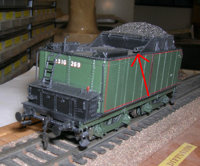

Pacific PLM ! - Page 3 Empty Re: Pacific PLM !
Message par Pennsy Lun 18 Fév 2013 - 10:35
"Moi aussi j'ai l'impression qu'il manque quelques millimètres... Ca me chiffonne."
Il y a peut-être beaucoup de choses à reprocher à ce tender, mais au moins la hotte est bien en place. Regardez les deux tenders, Atlas à gauche et Loco-Dif à droite.
Pacific PLM ! - Page 3 Tender10.
Ajoutez les trappes à eau sur l'arrière et ça fera plus équilibré.
En temps normal, le charbon ne doit pas déborder de la hotte et ne doit pas recouvrir l'arrière du tender (le charbon c'est très abrasif pour les tôles !)
Côté couleur : les longerons de châssis et les balanciers de bogies sont en vert.
Des lignes de rivets (en décalques) verticales arrangeraient les choses.

Mais je me demande s'il ne faut pas des renforts comme ici :
Pacific PLM ! - Page 3 Wp1d4810
(je ne sais plus de quelle marque est ce modèle)
Savez-vous aussi à quoi servent ces bouts de tuyau ?
Pacific PLM ! - Page 3 0b222d10
Pacific PLM ! - Page 3 Bc3f4510
Message par Pennsy Lun 18 Fév 2013 - 22:03
C'est pour ranger les outils (ringard ou pique-feu) qui servent pour le chauffeur pour manipuler les braises dans le foyer. C'est en fait un simple (long) tube qui traverse la réhausse de hotte à charbon.
