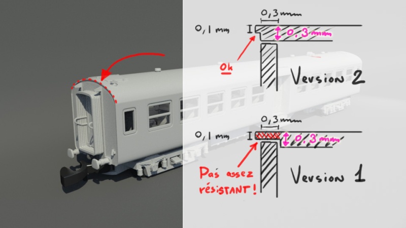

ExLibris a écrit:- Extrémités de toiture revu (Un micro bout est parti sur la mienne)
Tu as changé quoi ? Question
Bruhat - 3D - Page 5 Empty Re: Bruhat - 3D
Message par ExLibris Ven 16 Oct 2015 - 1:43
La parti qui dépasse de la toiture était une languette qui recouvrait la paroi du soufflet.
Maintenant c'est un detail qui se prend sur l'épaisseur de la toiture, la contrainte est donc moindre. Je me sens pas très claire.
Dès que j'ai accès à ma palette graphique j'esquisse une petit schéma.

Message par ExLibris Ven 16 Oct 2015 - 22:59
L'essentiel était de garder le détail saillant de la toiture pour immiter la "lèvre" de la tôle du toit.

Message par Bourrac Ven 16 Oct 2015 - 23:44
Aaaaaah ! Effectivement, je comprends. scratch Ca c'est du super fignolage.

Mais... est-ce que du coup la délimitation du toit ne se verra pas, aux extrémités ?
Message par ExLibris Sam 17 Oct 2015 - 0:48
Priorité à la solidité de la pièce ! J'ai choisis de considérer le souci esthétique anecdotique, car à 0.2mm prêt ça permet d'éviter de la casse.
