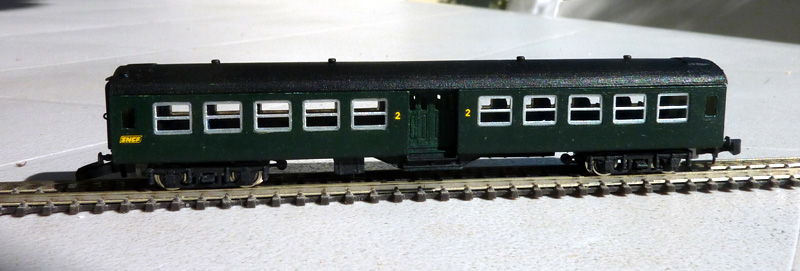

Ca y est, elle est finie !
Bruhat - 3D - Page 4 R_p12724
La 1e Bruhat de l'histoire du Z... Very Happy Merci ExLibris !

Message par ExLibris Mer 30 Sep 2015 - 14:42
O__O  **émotion**
Bruhat - 3D - Page 4 Empty Re: Bruhat - 3D
Message par ExLibris Mer 30 Sep 2015 - 14:57
Y'a même les décalco ! Elle a de l'allure. Tu vas l'atteler à quelle loco ?

La voiture est très légère, dans les courbes les bogies ont tendance à sauter. Je conseille de la lester, ce que j'ai fait, cela passe beaucoup mieux maintenant.

Bourrac a écrit:Ca y est, elle est finie !
Jolie voiture, félicitations! cheers
Dommage qu'on ne distingue pas bien l'aménagement intérieur, en tout cas sur ta photo Rolling Eyes

@bourrac: Comment tu t'y es pris pour la lester ?

J'ai mis du fil de soudure au sol entre les sièges, et aux toilettes...

Message par 10101 Mer 30 Sep 2015 - 23:23
Ah ouais... Magnifique ! Bravo king
Je trouve le toit "granuleux"
C'est l'impression 3D ou la peinture ?

Les deux mon général ! Very Happy La 3D n'est pas complètement lisse... il y a des stries, et un grain.
Mais j'ai aussi passé une peinture satinée pour le toit, je pense que cela accentue cet effet sur la photo.
De près c'est plutôt les stries qu'on devine, dans la longueur.

@10101: J'ai passé un coup de papier à poncer  sur le toit, on verra si ça fonctionne mieux une fois passé au noir. Pour le moment c'est sous-couche blanche.
