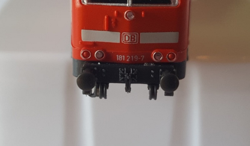

Le sujet "BR 181 Rokuhan" ayant été ouvert par honga blotz, je me permets de le compléter et vous montrer un peu plus en détail cette locomotive allemande multiservices "made in Japan"   Very Happy
Les 4 modèles de BR 181 disponibles aujourd'hui sont identiques, seules les livrées changent. Ici, la 181 219-7 en livrée "Verkehrsrot" (rouge feu)La BR 181 par Rokuhan 181_0013
La présentation est agréable, la boîte est en plastique épais et l'ouverture, contrairement aux boîtes MTL, est facile.
A droite, un logement où sont situés quelques accessoires (j'en reparle plus tard)La BR 181 par Rokuhan 181_0014

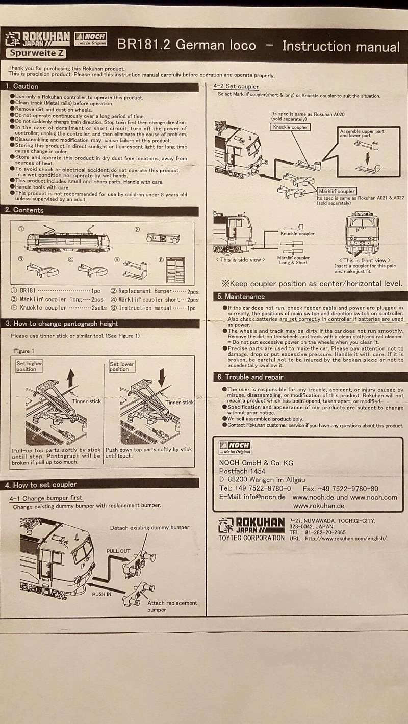

La notice (allemand/anglais)La BR 181 par Rokuhan 20160462
Le côté gauche de la locomotive avec des grilles d'aération sur toute la longueur de la caisse.
Les impressions sont très bonnes mais n'atteignent pas encore le niveau pratiqué chez MärklinLa BR 181 par Rokuhan 181_0011
Le côté droit de la locomotive avec des fenêtres qui remplacent les 3 grilles d'aération du centre de la caisse.
L'aspect général est très bon.La BR 181 par Rokuhan 181_0015

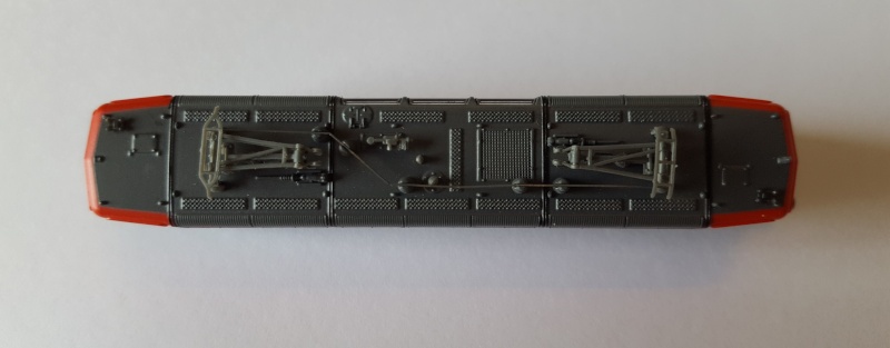

Le toit est esthétiquement réussi, les détails ressortent bien mais malheureusement les pantographes viennent un peu ternir le tableau. Ils sont factices, un peu de travers (assez délicats même...) et les archets trop étroits. Un changement serait envisageable   Rolling EyesLa BR 181 par Rokuhan 181_0012
Sous la loco, on a comme une impression de déjà vu, sauf qu'ici nous avons des pignons en plastique...La BR 181 par Rokuhan 181_0010
...et 2 bandages d'adhérence   SmileLa BR 181 par Rokuhan 181_0016
Déshabillons-la   cyclops
On ne voit pas le moteur, il est caché là-dedans. Le châssis remplit bien l'espace disponible sous la caisse et une flèche indique le sens de marche (mais rien nous empêche de replacer la caisse dans l'autre sens)La BR 181 par Rokuhan 181_0018
Les faces de la locomotives sont montées d'origine avec une reproduction d'attelage assez réaliste (pour ceux qui se sentent capables de mettre quelques touches de couleur What a Face )La BR 181 par Rokuhan 181_0017
Pour cette opération, un pinceau à 1 poil est recommandéLa BR 181 par Rokuhan 181_0110

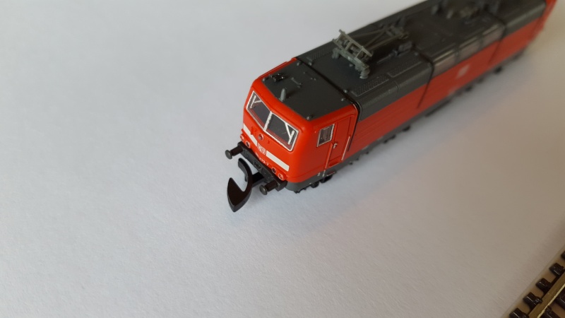

Otons-lui la traverse où sont fixés les tampons. On voit bien son logement, impossible de l'installer à l'enversLa BR 181 par Rokuhan 181_0112
Voici les accessoires cités plus haut, livrés avec la loco.
A gauche: Attelages de type Märklin, longs et courts (bien vu!)
Au centre: Attelages inconnus pour ma part. Compatibles MTL ?   scratch
A droite: des tampons sur des traverses simplifiées
N.B. Rokuhan recommande un rayon mini de 195 lors de l'utilisation de l'attelage court de type MärklinLa BR 181 par Rokuhan 181_0111
Pour l'arrière de la loco, je choisis les attelages courts de type Märklin, enfichablesLa BR 181 par Rokuhan 181_0114
Et "clic", c'est dedans! Durée de la manipulation: environ 1 seconde   Very HappyLa BR 181 par Rokuhan 181_0118
Pour l'avant, je choisis ces drôles d'attelages. Je ne compte rien atteler devant, mais ils sont plus fins que les crochets Märklin de type "pince de crabe" et je ne veux pas laisser un "vide" entre les tampons et le rail  RazzLa BR 181 par Rokuhan 181_0113
Et "clic", c'est dedans! Durée de la manipulation: environ 3 secondes, parce que c'est un peu plus fin, alors on y va molo   Very HappyLa BR 181 par Rokuhan 181_0115
Et voilà, c'est terminé!   Smile
L'arrièreLa BR 181 par Rokuhan 181_0116
L'avantLa BR 181 par Rokuhan 181_0117
