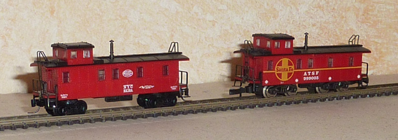

Effectivement, les bogies sont assez loin des bords.
Cela me désarçonne complètement. Cela voudrait dire que Märklin les aurait assez fidèlement placés ? Et donc que le travail qu'on a fait, Honga et moi, en éloignant ces bogies, n'a fait que nous éloigner de la réalité ?
Cabooses AZL P1190010
A droite, le caboose Märklin d'origine... Sad

Message par honga blotz Dim 24 Avr 2016 - 22:22
Oui, ce serait ballot !
(Mais pô grave !!)
Merci pour toutes ces précisions. Nous sommes tellement habitués aux approximations de Märklin sur le ZUS que là, on ne l'a pas vue venir !

Message par domi Dim 24 Avr 2016 - 22:23
Pour le coup, j'ai le feeling que le caboose Marklin d'origine est franchement difforme.
Quant aux bogies "US prototype" de ce fabricant, je ne reviendrai pas dessus, chacun ici sait ce que j'en pense... Wink

Message par Bourrac Lun 25 Avr 2016 - 13:35
Oui, cela valait le coup de le changer, rien que pour le modèle de bogies. C'est vraiment la position qui m'intrigue.
