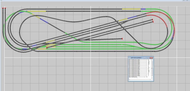

Message par GRIBOUILLE Lun 12 Sep 2016 - 20:01
mon réseau Reseau12mon réseau Reseau12
Je suis le nouveau.
Premier essai pour une image de mon grand réseau.
2m de long et 55cm de large. En vert et rouge les vois cachées, en jaune les arrêts et bleu les rails qui déclenchent les relais.

Message par manuf71 Lun 12 Sep 2016 - 20:13
Sympa Very Happy
Ceci dit, si je regarde l'élément de voie qui sort de la gare à droite, je constate qu'il effectue, après les deux voies de garage, une boucle à droite pour repasser sur ladite gare. J'en conclue que la pente doit être forte... Rolling Eyes

Message par GRIBOUILLE Lun 12 Sep 2016 - 22:42
Je sus loin d'être un pro du chemin de fer mais les trains sont sur la voie de gauche et le train dans ce virage descend. Donc la voie passe au dessus de la gare.

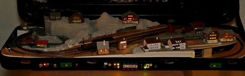

Message par GRIBOUILLE Lun 12 Sep 2016 - 22:44
mon réseau Valise10
Le voici.

Message par Bourrac Mar 13 Sep 2016 - 11:27
Du coup ton réseau a changé... Il est sobre et lisible, j'aime bien. Smile
Tu écris que la voie passe au-dessus de la gare, est-ce que ce ne serait pas plutôt l'inverse ?

Message par manuf71 Mar 13 Sep 2016 - 12:05
Le réseau du haut c'est le grand, 200x55, et celui du bas est le petit, celui qui est dans une valise Wink

Message par Bourrac Mar 13 Sep 2016 - 23:10
Dans ce "petit" réseau, la voie unique se dédouble en haut et en bas. En haut, dans la gare, je comprends, mais en bas ? Pour quoi faire puisque cela sera caché ?  Rolling Eyes Cela me paraît court pour mettre une rame en tiroir.
Et j'ajouterais : quelle région, quelle époque veux-tu reproduire ?
Car il y a pléthore de petites gares dites "en voie de gauche", créées à l'époque des compagnies puis reprises par la SNCF. Classique au PLM, mais aussi au MIDI-PO, et sur les voies métriques.
En bref, et si je ne déforme pas, le train rentrant en gare prend "naturellement" la voie de gauche, sans dévier les aiguilles, cela permettant à des trains de se croiser sans manipulation des aiguilles et sans s'emplâtrer.
mon réseau Empty Re: mon réseau
Message par GRIBOUILLE Mer 14 Sep 2016 - 12:38
Dans le petit réseau comme il est petit il y aura des petits trains (3 voitures voyageurs max) et en effet un train peut être en attente sur l'une des voix cachée, ils vont dans la même direction et donc ne se croisent pas. c'est vrai les faire se croiser était bien.

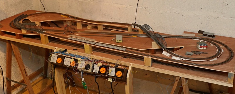

Sur le plus grand réseau je voulais faire tourner mes trains sur une très longue distance (un tour complet fait peut-être vingt mètres) et aussi les voir se croiser, il y a aussi la possibilité de cacher des trains.
Des photos pour mieux comprendre le petit.
mon réseau 3e0a1113
mon réseau 3e0a1112
Et le grand.
mon réseau 3e0a1113
mon réseau 3e0a1112
mon réseau 3e0a1114

Message par Bourrac Mer 14 Sep 2016 - 21:02
Effectivement, le grand est ambitieux...
C'est bien ! J'aime bien le long viaduc, c'est sûrement le point de ton réseau où va se concentrer le regard... cyclops
Juste une remarque, au premier coup d'oeil, c'est du liège dont tu t'es servi pour faire la semelle de la voie ?
Cela ne serait pas un poil trop large ?

Message par GRIBOUILLE Mer 14 Sep 2016 - 21:39
Un vendeur dans une boutique à Paris qui vient de fermer en 2015, me disait qu'avec les locos aux  1/220 on risque qu'un petit morceau de ballast rentre dans les engrenages ou pire dans le moteur,  alors j'ai eu comme idée de mettre du papier de verre en rouleau pour imiter le ballast.
Il y aura des points culminants, des petites montagnes qui aussi vont concentrer le regard,  mais je n'en suis pas encore là.
Encore une photo.
 Le papier de verre, ressemble t'il à du ballast Question
mon réseau 3e0a1117
