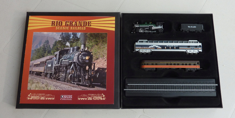

Portrait de famille :
Coffret Atlas Rio Grande P1310312Coffret Atlas Rio Grande P1310313Coffret Atlas Rio Grande P1310314Coffret Atlas Rio Grande P1310316

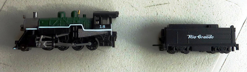

Je trouve la loco vraiment pas jojo. Pourtant c'est elle qui m'a motivé à acheter ce coffret... Rolling Eyes
Et elle me paraît difficile à adapter sur un châssis Märklin : sur un 040 rallongé ? Un 141 raccourci ? Mais dans ce cas le moteur va dépasser.
Je l'ai tournée dans tous les sens, vraiment. Finalement, je crois qu'il n'y a que le tender qui soit récupérable.
Bref ce sont les voitures qui m'intéressent. Enfin plutôt : la voiture Rio Grande, parce que l'Illinois et Chicago, ça ne me provoque rien de rien sous la ceinture, désolé. Smile

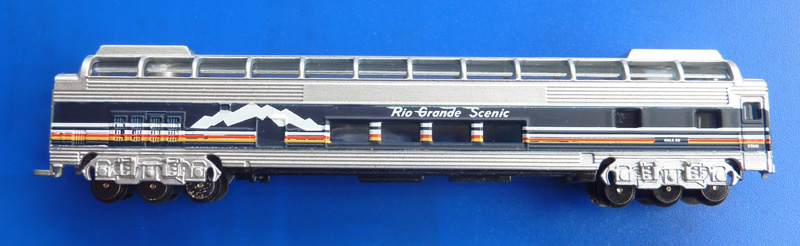

Le virus du scalpel me reprend pour ce petit bricolage. Alors allons-y.
Voici la voiture :
Coffret Atlas Rio Grande A_p13110
On déshabille la belle.
J'enlève les roues, je découpe les flancs de bogies :
Coffret Atlas Rio Grande B_p13110

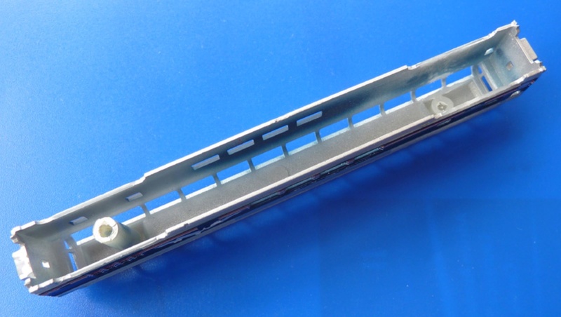

Je continue le dipiautage.
Une fois enlevé le fond en métal, on la déshabille encore.
Coffret Atlas Rio Grande B_p13111
Le vitrage est d'un seul bloc. On voit en bas quatre petits taquets en plastique, qu'il faudra araser par la suite.
Le fond était fixé sur des tenons en plastique qui descendent du plafond de la voiture, la traversent verticalement.
Ils sont fort disgracieux. Suspect
Alors hop, zzzzzz ! Un coup de roulette à dentiste  What a Face  et yapu.
Coffret Atlas Rio Grande C_p13110
On voit encore celui de droite qui n'a pas été enlevé.

Bon, j'ai choisi une solution simple, je me sers du vitrage existant comme support au châssis. Sinon, il faut faire un bâti à l'intérieur de la voiture. Possible.
Donc pas d'étage, mais cela peut s'ajouter.
J'ai coupé les 4 taquets du vitrage justement, ainsi cela donne une surface bien plane d'appui pour le châssis.
Voilà l'ensemble des pièces prêtes au montage :
Coffret Atlas Rio Grande E_p13210
Le châssis est en plasticarte de 1,5 mm, avec des petites "platines" de 0,25 mm pour que les bogies ne frottent pas.
Cela se voit très mal sur la photo, mais il faut également biseauter en épaisseur les extrémités de la plasicarte, toujours pour éviter les frottements, ceux de l'attelage cette fois.

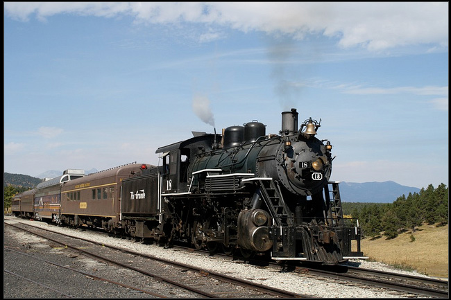

Oui, c'est un train touristique, le Rio Grande Scenic Railroad.
https://www.coloradotrain.com/
https://en.wikipedia.org/wiki/Rio_Grande_Scenic_Railroad
La loco est une Consolidation construite en 1910 pour le Lake Superior & Ishpeming, revendue ensuite et menacée d'être ferraillée, avant d'être rachetée et restaurée par le D&RGW.
http://locomotive.wikia.com/wiki/Lake_Superior_%26_Ishpeming_No._18

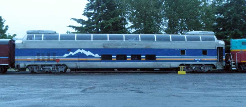

Mais les voitures sont elles aussi réelles (sinon je ne me serais pas lancé à en bricoler une Smile ) :
Coffret Atlas Rio Grande _mg_7910
Coffret Atlas Rio Grande Schann10
Je suppose que les deux parallélépipèdes au-dessus du toit sont des blocs de clim.
Apparemment, le nom de ces voitures est "fulldome", et on comprend pourquoi. Moi aussi j'ai été surpris quand j'ai vu cette reproduction, mais après recherches j'ai vu que ces voitures existent bel et bien.
Le Ranault réseau Scenic les a remis à la connaissance du public.
Les 3 fabricants de matériel voyageurs en Z nous ont sans doute habitués par leurs productions, à connaître davantage les "vista dome", plus croquignolesques il est vrai.
Ces fulldome ont été fabriquées dans les années 50. Le Santa Fe en a eu aussi :
Coffret Atlas Rio Grande Sans_t12
... puis l'Alaska, l'Amtrak, et ce sont probablement les mêmes qui sont devenues récemment RG scenic.
Sur ce site consacré au D&RGW, on trouve quelques photos de ces voitures, dont celle reproduite par Atlas :
http://www.drgw.net/info/SLRGPassengerCars
