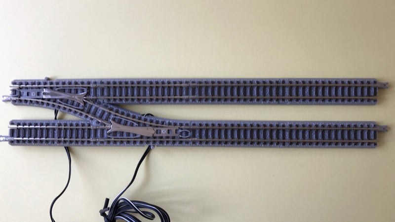

Premier déballage et prise en main Banana Santé! Dance
Et voilà ce qu'on peut faire sur 220 mm de longueur :
Livré en version monobloc, pratique et économe en place.
Circuit de test en voies Rokuhan Img_5315
Classique, comme chez les potes allemands.
Circuit de test en voies Rokuhan Img_5314

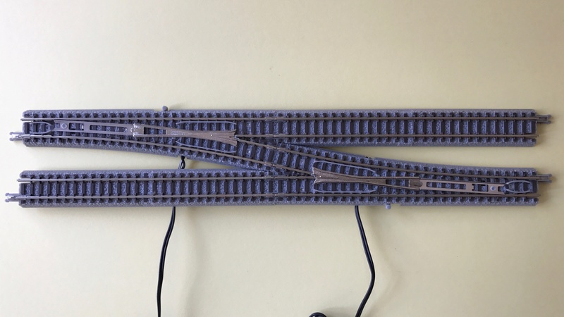

Sinon, en version courte.
Circuit de test en voies Rokuhan Img_5316
Notez que pour le dernier, le rayon est de 127 mm Shocked
Je sens que certains matos vont coincer la dessus What a Face
D'où l'intérêt de faire des tests Razz

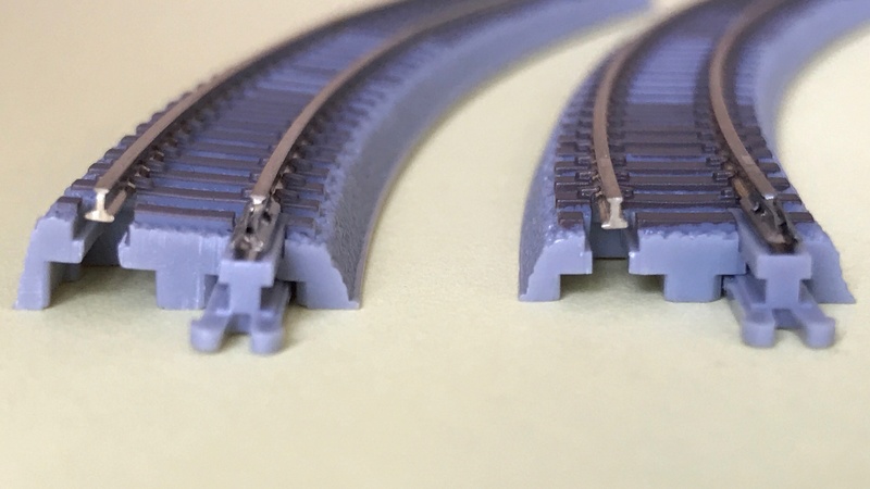

Ce qui me réjouis d'essayer rapidement c'est ceci Youpi!
Je ne sais pas si ce sera révolutionnaire, mais bon.
Circuit de test en voies Rokuhan Img_5318
Les grands rayons sont disponibles en version surélevée.
Les longues rames passeront-elles plus facilement ?
Ou plutôt (c'est mon genre) puis-je tracter plus de matos ?
Disponibles en R195, R220, R245 et R270.
J'ai pris les deux derniers en surélevé et à plat.
Histoire de pouvoir quantifier l'avantage, si il y en a un...

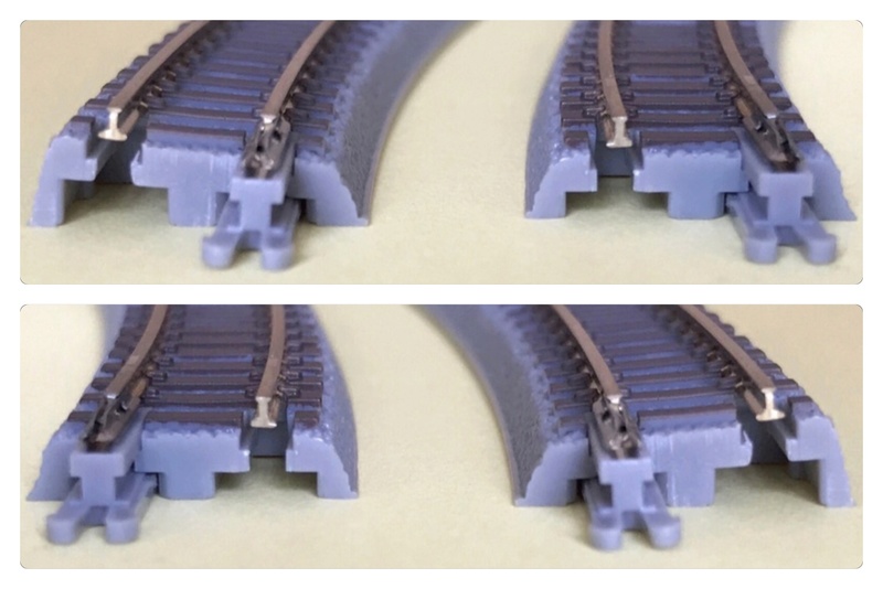

Message par 10101 Jeu 25 Mai 2017 - 11:12
honga blotz a écrit:Yes, tu as acheté des rails droits.... mais c'est des rails gauches qu'il te fallait .... lol! lol! lol!
Tu m'as fait peur ! J'ai vérifié, me suis pas gourré No
Une moitié à gauche, l'autre moitié à droite... ouf ! cyclops
Circuit de test en voies Rokuhan Img_3514
Mais j'ai un problème du coup scratch study
Pour un ovale, ils doivent tous être pareils, non ? Wink

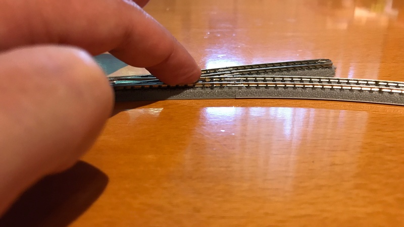

Message par 10101 Jeu 25 Mai 2017 - 11:41
honga blotz a écrit:Pour passer d'une zone "sans dévers" à une zone "avec dévers", il est nécessaire de faire une zone de transition. Si tu fais ça avec un coupon de rail rectiligne, il est nécessaire de lui donner une courbure de telle sorte qu'il ne soit plus tout à fait dans un plan horizontal (on dit alors que ce coupon possède un "gauche" : si un wagon à deux essieux et sans suspension passe sur bout de ligne, alors il aura à un moment l'une de ses 4 roues en l'air).
Donner un gauche à un coupon de rail droit (rectiligne), c'est facile. Par contre, j'ai plus de doutes pour un aiguillage ou un croisement car ces éléments me semblent plus rigides et plus sensibles à la géométrie.
Il y a certes un point haut.
Circuit de test en voies Rokuhan Img_5324
Qui fait monter le tout.
Circuit de test en voies Rokuhan Img_5326
Une légère pression et tout se lisse.
Circuit de test en voies Rokuhan Img_5325
Donc, j'imagine qu'une fixation soignée et réfléchie devrait venir à bout de ce "problème". Ça n'a pas l'air insurmontable. Bien évidemment, il faudrait vérifier en roulant et avec un matériel qu'on sait problématique.
