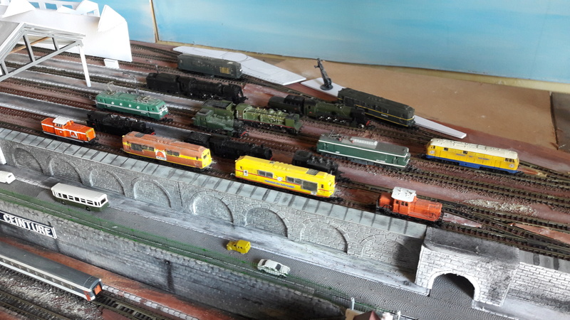

je remets une photo que j'avais mis sur mon post "réseau" avec le matos francais
Qu'est-ce qu'il existe en matériel roulant Français ?  20170919
Petit état des lieux du matos "traction" français
Les modèles "tout montés" : les vapeurs 232TC, 150Y et 130TC, la diesel V212 Colas Rail
Les modèles francisables qui sont surtout des locos "armistice" (peut de chose a faire, essentiellement peinture et déco): les vapeurs S3/6 (231A), Br55 (040D), Br50, Br52 (150x,y,z), Br38 (230E/F)
les adaptations depuis la collections Atlas : la CC7107 (à mettre sur un châssis Br151) et la 231G PLM (sur châssis Br03)
la nouveauté c'est les possibilités de l'impression 3D (donc un peu plus de boulot ): on y trouve les caisses des BB7200/15000/22200, un TGV, la 141R et la BB67400 de notre amis exlibris (en suspens en ce moment)
on trouve aussi les locotracteurs Kof, l'autorail X3800 Picasso, les autorails Billard Métrique A80D et A150D (sur voies de 3mm, échelle T 1/450eme).
Mentions spéciales pour les voitures et wagons, aux productions d'Exlibris ( Bruhat, USI et divers wagons marchandises) et TJ-Models (wagon OCEM 1929 et pleins de détails)
j'en ai peut être oublié un peu
