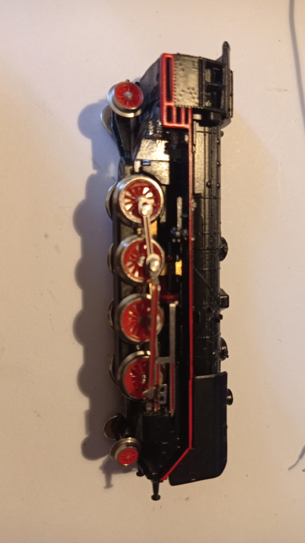

Bonjour à tous
Je me pose la question de la pertinence de la mise à niveau de mon matériel de traction.
J'entends par remise à niveau :
Au minimum :
- remotorisation en 5 pôles
- pose d'un décodeur
Au mieux :
Éclairage led
Par déduction, je dirai que c'est réalisable pour les grosses locos électrique/ diesel et vapeur.
Pour ma BR 74 ça doit être compliqué
Et pour ma BR89 (8800 de 1973), quasiment infaisable.
De plus, en écrivant ce post, je ne trouve plus aucun moteur 5 pôles de disponible pour mon parc.
Faut il se réorienter vers d'autres types de moteurs?
Je vous remercie d'avance
Ci dessous, l'effectif quasi complet affecté à mon dépôt ( la boîte à chaussures).

Re: Remise à niveau de son matériel de traction ancien : moteur, décodeur ... ???
Il y a cette piste : un moteur récent de chez Marklin
https://www.1zu220-shop.de/Maerklin/Ersatzteile/Maerklin-E296142-Motor::135152.html
Je me suis aperçu que j'avais déjà 2 machines sur la photo précédente qui étaient déjà en 5 pôles, la br44 et la bR89 bleue
