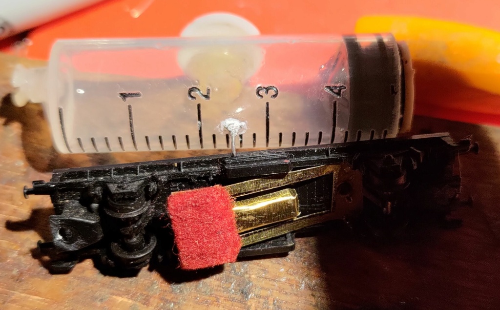

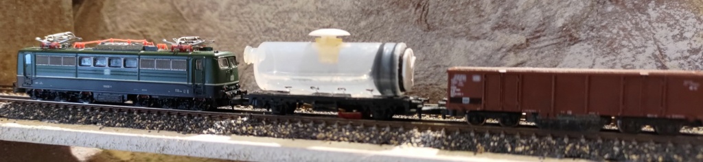

En HO j'ai trouvé une parade qui fonctionne très bien . Un wagon citerne Electrotren qui mouille les rail avec son patin imbibé d'eau écarlate , suivi d'un wagon aspirateur (pas systématiquement en fonction), suivi d'un wagon à patin Trix qui réabsorbe l'eau écarlate et la saleté qu'elle a pu dissoudre.
Alors voilà , pour reprendre la même approche, j'ai fabriqué un wagon citerne qui précède le wagon à patin Marklin mini club. Résultat en photo
En espérant que cela puisse vous donner des idées encore mailleurs !

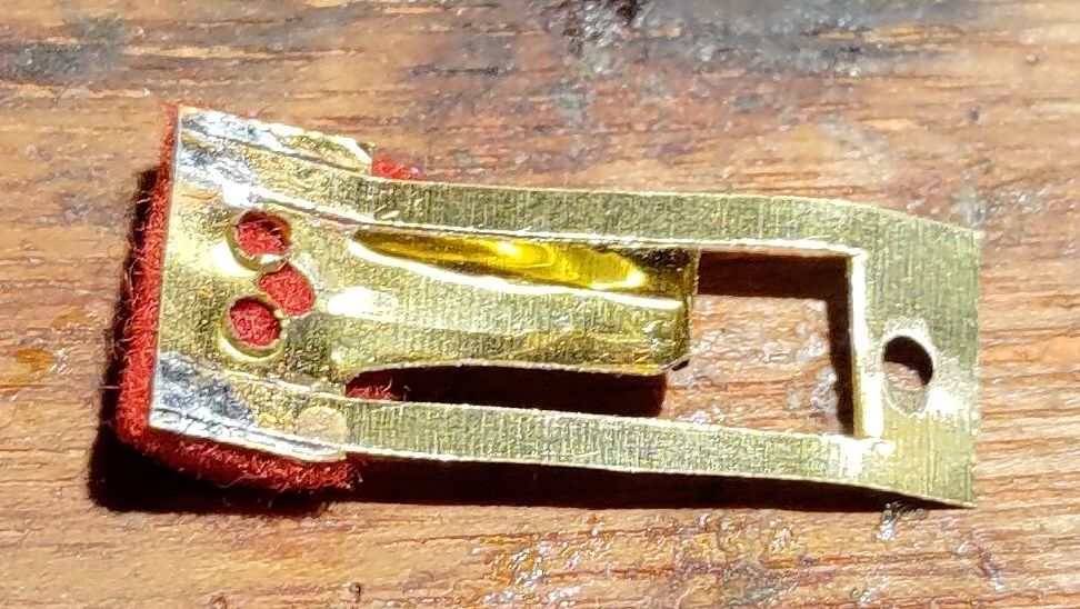

Concernant le débit et la seringue.
J'ai découpé l'aiguille à la juste longueur. Puis je l'ai collé à un trou fait sur le côté de la seringue.
Pour le débit , après essais , j'ai rajouté un fil électrique de bobinage à l'intérieur de l'aiguille qui limite le débit et qui permet de guidé et entamé l'écoulement.
Pour l'écoulement , l'eau écarlate a tendance à remonter l'aiguille, et l'écoulement goute à goute à ne pas se faire. Pour cela j'ai dû rajouter dans le conduit du patin qui devait recevoir les gouttes , une petite bande de feutre de 2mm x 2mm de section jusqu'au dessus des trous , vers le patin qui touche les rails.
La petite bande de feutrine touche la sortie de l'aiguille et le fil de bobinage qui dépasse de 2 mm. Ce guide de feutrine entame le premier écoulement, par absorption et canalise et diffuse l'écoulement ainsi que le débit de façon parfaite. Le diamètre de l'aiguille étant imposé ... ça ne pouvait pas être mieux !!! Coup de chance.
Pour le bouchon j'ai utilisé la partie en plastique de l'aiguille découpée et l'extrémité découpée de la seringue où se met l'aiguille . J'ai ensuite percé un trou de 0.5mm dans le bouchon pour permettre à l'air de rentrer et permettre l'écoulement. J'ai aussi utilité un capuchon qui sert à couvrir les vis des meubles que l'on monte soi-même collé avec l'extrémité de la seringue découpée. Pour boucher le bout de la seringue j'ai vissé une petite vis en plastique M3 que je pensais utilisé comme réglage de l'entrée d'air , mais au fait non. Vous pouvez le remplir à la colle et le bouchonner définitivement.
Ce soir j'essaierai de prendre quelques photo supplémentaires.
