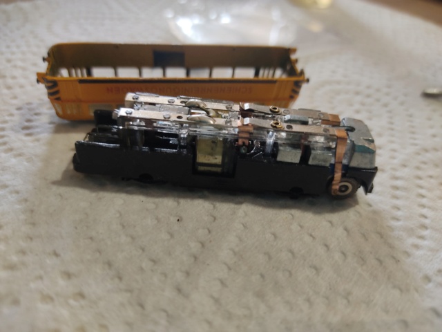

J'ai décrassé un vieux Schienenbus et remplacé les balais à charbon usés.
Ça remarche tant bien que mal mais j'ai un soucis de prise de courant. Sur les roues arrière ça marche mais a l'avant les pattes en cuivre ne sont pas en contact avec la roue (à droite sur la photo).
La lame est un peu pliée parce que j'ai essayé de la plier pour la mettre en contact mais c'est pas trop évident.
La roue est crantée en plus du coup j'ai un sérieux doute sur la façon dont ça doit se monter en fait. Je suppose que certains d'entre vous en ont (eu) une, vous en pensez quoi?

HEllo,
Cela semble correct, a plier un peu plus

Message par Rom Ven 10 Mar 2023 - 10:54
Bon j'ai fait et il marche! Par contre si je ne pousse pas à fond il veut pas bien. Peut être qu'en pwm ça ira mieux!

Si je regarde ta photo, j'ai l'impression que ton contact se fait par dessus la roue. Normalement, ce contact se fait à l'arrière de la roue. Le contact est plié de telle façon pour - par effet de ressort - que celui-çi as tendance 'de se remettre' vers l'extérieur.
Me trompetterais-je?

Message par Rom Mer 15 Mar 2023 - 12:54
Denis Zettist a écrit:Bonjour,
C'est exactement ça qui me perturbe! Et les roues arrières c'est par l'intérieur.
Mais quand j'essaie de voir des videos ou des images j'ai l'impression que sur les roues avant c'est extérieur mais c'est pas clair.
Et pour arriver à l'intérieur c'est pas facile.
Donc j'essayais de savoir si qq'un en avait un en état de marche pour voir.
En tout cas le courant est déjà pris à l'arrière de manière certaine.

Message par Denis Zettist Jeu 16 Mar 2023 - 10:44
Je vais essayer de voir ce soir, j'ai se modèle. Je prendrai une photo dès que j'aurais enlevé le capot.

Message par honga blotz Jeu 16 Mar 2023 - 13:45
Pour les roues avant du 8802, le contact électrique se fait par l'extérieur des roues.

Message par Rom Jeu 16 Mar 2023 - 14:11
Merci!
Effectivement très bruyant. Et il me faut pousser au max pour qu'il avance ce qui m'embête car je prévois de limiter l'alim rail à 9v pour ne pas surcharger les shorty sans faire exprès. Pour faire tourner le 8802 il faudra donc que je fasse chaque fois la manip de passer mon transfo à 12. C'est pas une grosse contrainte mais bon.
