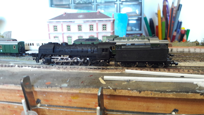

enfin un rêve qui se réalise : la 141R
Quand je faisais du HO au siècle dernier j'étais pas encore accroché, après en N elle existait pas et faut arriver au Z pour que tout arrive... Smile Smile Smile
sur l'établi : matériel roulant - Page 13 20170918
bien sur elle est pas terminée, Ex-libris a fait un boulot extraordinaire. Pas de critique, que nenni ma foi, juste 2 ou 3 ajustements.
les difficultés que j'ai rencontré :
il faut démonté la Br41 et commencé par l'installation des pistons à l'avant, il m'a fallu un peu limer pour que ca rentre bien afin de l'ajuster avec l'embiellage.  Le premier carton jaune que j'ai pris c'est la fragilité de la 3D. J'ai commencé par le bissel arrière que j'ai, évidemment, cassé lors de l'assemblage final, c'est pour a qu'il faut commencé par l'avant.
Ensuite donc : assembler le bissel arrière et attention de le mettre dans le bon sens.   Une fois que le châssis est prêt on peut fixer la caisse avec la vis récupérée sur la Br41.
Le tender : on le voit sur la photo, j'ai un léger problème avec le niveau du tender. En fait il faut désépaissir  le crochet d'attelage, c'est lui qui soulève légèrement la caisse. J'ai rajouté e lest du tender de la Br41, collé à la cyano. La pose des essieux, récupérés aussi sur la Br41, se fait sans problème mais attention  : fragile !!! moi et mes gros doigts... Laughing
Il me reste une petite pièce : j'ai pas encore trouvé ou elle va
dernière étape : la déco à suivre

le plus gros du mérite c'est pour Exlibris :c'est tellement fin que l'embiellage rentre nikel. J'ai halluciné pendant le montage quand j'ai découvert qu'il avait prévu le passage des pistons
