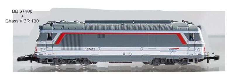

Cette fois ce sera une BB 67400 !
BB 67400 - 3D Bb-67410
J'ai un chassie de BR 120. La distance entre les boggies a l'air bonne sur le photomontage.
Il me faudra certainement limer les bords de la partie basse qui dépassent du chassie.
Les flancs de boggie de la 67400 sont assez anonymes donc ceux de la BR120 feront l'affaire (c'est pour ça que j'ai éliminé la 67000).
BB 67400 - 3D Bb674010
BB 67400 - 3D Bb674013

Excellent choix en effet. L'empattement de la BR120 n'est pas un peu trop long ?

@Bourrac: J'avoue ne pas avoir joué avec les cotes de ces deux engins. Je me fie plutôt à l'esthetique de l'ensemble. Ici l'empattement entre boggie puis entre essieux de boggies et même le diamètre des essieux fonctionnent bien. Du coup je pars là dessus.
Si tu as un chassis qui correspond mieux passes moi les mesure, je ferais une version compatible.
BB 67400 - 3D Empty Re: BB 67400 - 3D
Message par Bourrac Dim 26 Avr 2015 - 21:11
On a fait des mesures des différents châssis, dans le passé, sur le forum...
Je cherche les liens.
Message par Bourrac Dim 26 Avr 2015 - 21:36
J'ai trouvé. C'était sur le sujet quasiment du même nom (BB 67000) du forum. On y trouve plusieurs mesures de châssis. L'idée était justement, déjà à l'époque, de trouver quel châssis Z correspondrait le mieux à celui d'une reproduction d'une 67000 ou 67400 en Z.
Le châssis de la BR 120 fait :
empattement : 46,5 mm
empattement des bogies : 13,5 mm
Celui de la BB67400 fait :
empattement : 9,80 m soit 44,55 mm en Z
empattement bogies : 2,50 m soit 11,35 mm en Z
Donc effectivement c'est bien trouvé.
Ce qui manque en empattement entre bogies est compensé par l'empattement des bogies eux-mêmes.
A noter que le châssis des BB MTL est encore plus proche, comme tu liras : 44,5 mm et 12,5 mm. Quasiment parfait.
