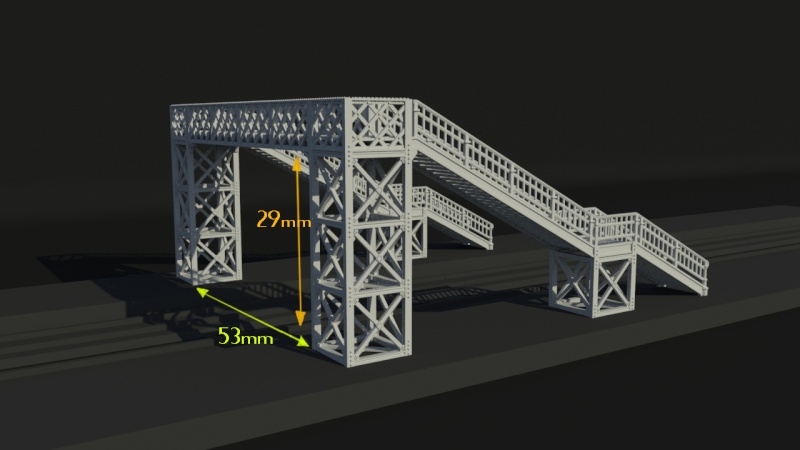

Message par ExLibris Sam 13 Fév 2016 - 8:39
-- Mise à jour de la passerelle --
- Simplification du modèle 2 voies
- Mise aux normes MOROP
- Fini les mains courantes le long du tablier, trop fine et pas forcément pertinente.
- Pilliers renforcés --> Poutres plus épaisses et ajout de liens pour trianguler l’intérieur de la base puisque c'est à cet endroit qu'elle avait vrillé [edit] chez Lio-N.
[edit] Grand merci à Lio-N et Zeltron pour leurs retours précieux.

Message par lio-N Sam 13 Fév 2016 - 11:58
Maintenant, elle ressemble à la mienne... Very Happy

Message par ExLibris Sam 13 Fév 2016 - 12:21
Ah oui Lio-N j'ai oublié de te remercier dans mon message de mise à jour ! Je vais éditer mon message.
C'est vrai qu'elle ressemble beaucoup à la tienne!
Première version de la passerelle implanté dans le "Réseau Ouest" de Lio-N.

Message par Bourrac Sam 13 Fév 2016 - 14:35
C'est bien cette mise à jour !
En revanche, ce n'est pas dommage de perdre la rampe dans les escaliers ?
Accessoire de Voie - Page 2 Empty Re: Accessoire de Voie
Message par ExLibris Sam 13 Fév 2016 - 14:56
Les rampes sont toujours présentes.
En fait j'ai dégagé les mains-montoirs au niveau des croix de saint-andré.
Message par Bourrac Sam 13 Fév 2016 - 19:26
Tout en haut ? Sur la plate-forme ?
Message par ExLibris Sam 13 Fév 2016 - 19:36
Oui tout en haut
