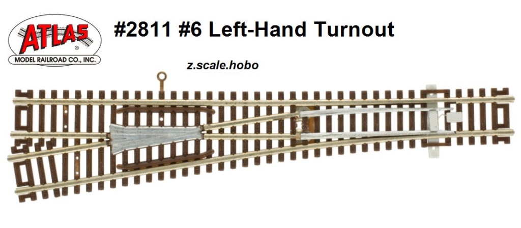

Message par domi Mer 17 Juil 2019 - 15:05
ptitrainrouge a écrit:
Quand aux aiguillages atlas je ne les connais pas du tout.
OK, à prendre en compte dans un comparatif se voulant exhaustif... Wink Extérieurement ce sont ceux que je préfère, sans roadbed en plastique, sans mécanisme latéral, donc ceux qui sont le plus éloignés de l'aspect "jouet". Techniquement ils sont à coeur alimenté, ce qui pour moi est non négociable. Wink Et les premiers commentaires que j'en ai lus sont très positifs. Smile
https://shop.atlasrr.com/c-1474-z-track.aspx
Voie Rokuhan Atlas_10
Messages : 4075

Plus vrai que nature, a coeur alimenté ça veut dire manuel ?
on change le sens électroniquement ?
Messages : 716
Voie Rokuhan Empty Re: Voie Rokuhan
Message par ptitrainrouge Jeu 18 Juil 2019 - 19:58
cela veut dire que le coeur (la pièce gris clair) est à alimenter en concordance avec la position des aiguilles.
Il faut en effet que la polarité sur cette pièce soit identique à à celle de l'aiguille qui est en contact avec le rail
et donc changer sa polarité quand c'est l'autre aiguille qui est en contact avec l'autre rail.
Cela nécessite un fil à souder dessus et raccordé à un relais (il existe des systèmes dans le commerce qui permettent de faire la bascule de polarité en même temps que la commande des aiguilles (en manuel ou en motorisé ))
sur le voies ROKUHAN cette bascule est faite automatiquement par un dispositif présent dans l'aiguillage.
