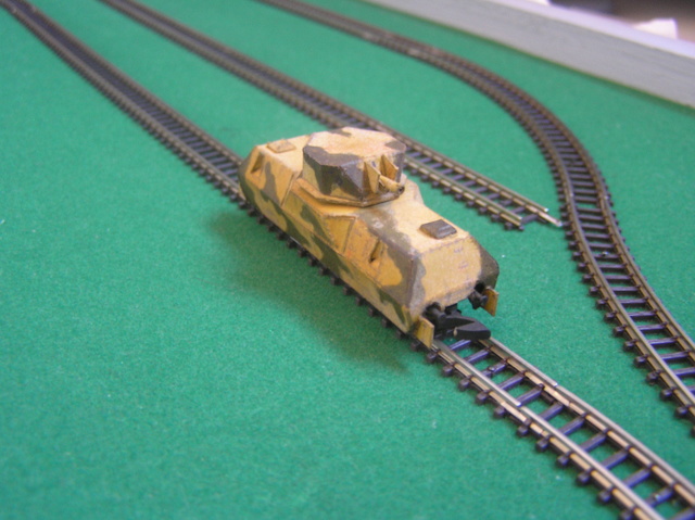

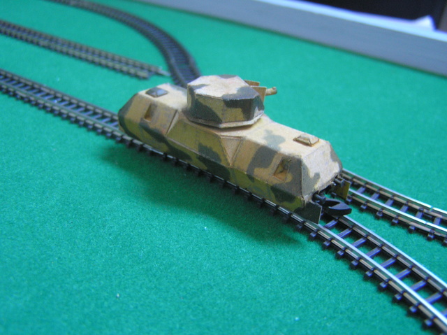

Wagon artillerie d'un train blindé russe de la seconde guerre mondiale.
Maquette papier sur châssis de wagon frigo Marklin, échelle z (1/220).
La maquette provient d'une planche Bestpapermodels au 1/87, scannée en réduction.
Il faut 4 de ces wagons plus un wagon DCA et la loco et son tender pour avoir le train complet.

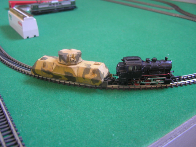

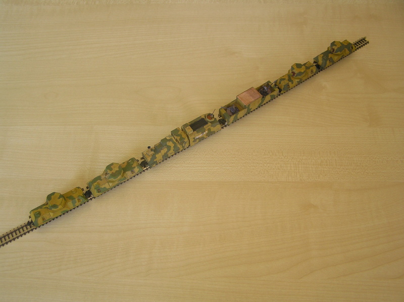

Fin 1941, les russes lancent la production de trains blindés standard dits OB3, simples à construire, basés sur un wagon d'artillerie à 2 essieux. Chaque train comprend en général 4 de ces wagons plus éventuellement un wagon de DCA à bogies. Au moins 70 furent construits et envoyés au combat!
J'ai fini le modèle complet:
La locomotive est adaptée sur un châssis de 030 diesel. Il faut tricher pour obtenir une jonction complète avec le tender permettant aussi une bonne inscription en courbe.
Dans la réalité la loco était une 040 et le tender avait 2 bogies.
Le blindage descendant très bas, il est impossible de voir les roues du modèle et donc de déceler l'approximation.
Détail des pièces de DCA avec 4 sièges pour les servants. Le châssis vient d'un citerne à bogies et s'adapte sans modification.
Le train a été testé sur mon circuit d'essai avec rails au rayon Märklin minimal et fonctionne relativement bien.
Les wagons étant bien lestés, la 030 peine un peu.

Re: Train blindé russe, papier sur chassis marklin
Waôw! Quel finesse dans le résultat!
Quel papier utilises-tu? Tout les détails et nuances de couleurs sont-ils directement imprimés sur le papier avant montage? Imprimante laser?
Que c'est bien fait ! Quelle délicatesse !
Les canons sont en papier aussi ?
p8kpev a écrit:Waôw! Quel finesse dans le résultat!![]()
Merci.
Tout est imprimé mais après montage il y a un gros travail de retouche à la peinture puis vernis mat pour protéger le modèle. Papier 150gr couché, renforts en carton de récup boite à biscotte.
Mon imprimante est une jet d'encre.
- Messages : 839
Bourrac a écrit:Que c'est bien fait ! Quelle délicatesse !![]()
Merci.
Oui, sur ce train, les canons sont en papier aussi (rigidifiés par super glue liquide).
