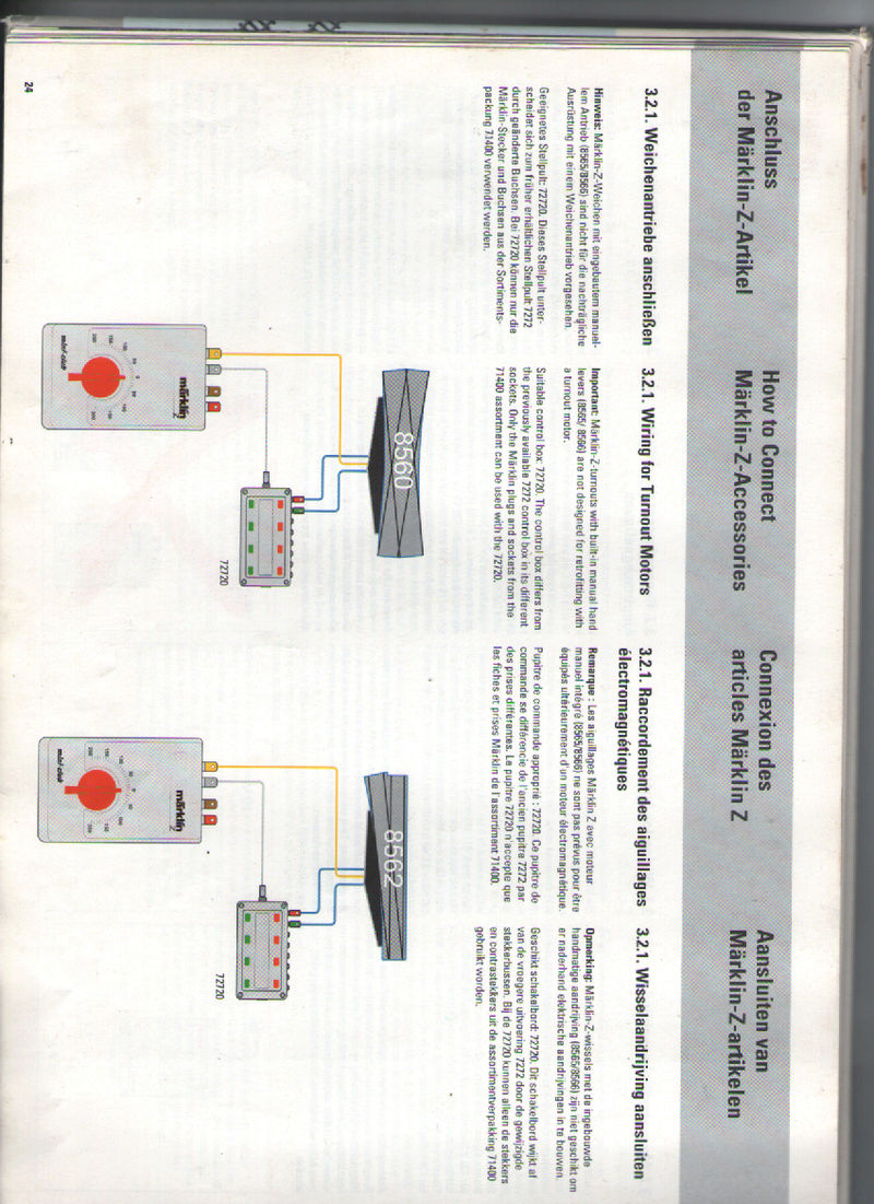

Ayant essayez moi-même   Idea  voici le résultat Exclamation
J'ai raccordé un aiguillage
aiguillage avec led Aiguil10
à un relais universel ( réf 8945 ) et celui-ci à un pupitre de commande ( réf 72720 )
j'ai ensuite raccordé le relais universel aux leds ( voir le schéma ci-dessous )
aiguillage avec led Numyri10
affraid Exclamation  attention sur le schéma se sont deux ampoules, pour le raccordement des leds voir ci-dessous
aiguillage avec led Aiguil11
aiguillage avec led Aiguil12
J'espère que ça peut aider Very Happy
