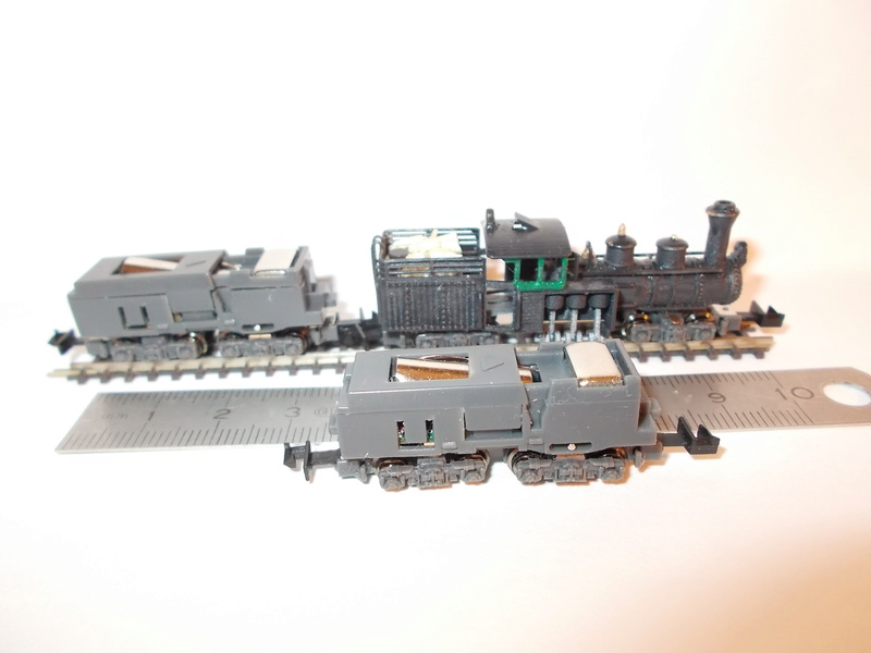

voici le début de la construction de la locomotive SHAY ( de chez Shapeways )
ma Locomotive SHAY ( shapeways ) Dscn1810
j'ai juste mis en peinture et bricolé sur un chassis Rokuhan non motorisé ( coupé en deux pour allonger l'empattement ) ;
et quelques petits bouts d'allumettes à l'arrière pour alimenter la chaudière ;
les améliorations vont venir ensuite ; le wagon suiveur sera " pousseur " ( également sur chassis Rokuhan , mais motorisé , celui là )
je vais essayer de récupérer du courant sur les bogies de la loco pour que ça roule mieux ..... j'ai écris " essayer "

non le chassis motorisé Shorty ne rentre pas ; donc solution du wagon pousseur ( commandé hier , une trémie courte Rokuhan )
ma Locomotive SHAY ( shapeways ) Dscn1910
ma Locomotive SHAY ( shapeways ) Dscn1911
ma Locomotive SHAY ( shapeways ) Dscn1912
il reste à faire l'avant du chassis et fixer le boogie avant ; faire les connections électriques pour améliorer la captation pour le wagon pousseur :
le chassis Shorty a un boogie moteur et un boogie pour la prise de courant ; il reste le délicat montage des transmissions et boites d'engrenages ;
je pense utopique de pouvoir mettre des LED 402 pour les éclairages , non ? de même pour l'oscillation de la cloche et la carte son et le générateur de vapeur  Laughing
